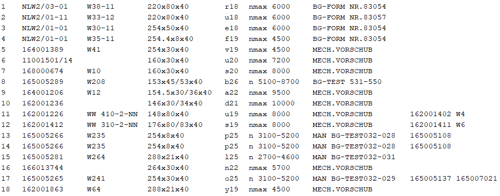

Ik heb een lijst gemaakt van alle nummers en opschriften op de freeskoppen

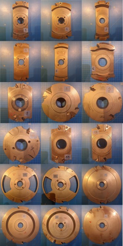

Ik voeg ook nog een foto van de complete set toe.

Ik heb hier ws wel wat tekeningen van de 200-serie. Weet je of het compleet is? Ik zie iig eea voor de slissen/gaten voor de kopse bewerking van raamdorpels/stijlen. Wees bewust dat je zowel man als mech koppen hebt gekocht.

Strikt genomen zijn de frezen met de aanduiding “BG-FORM / MECH. VORSCHUB” niet bedoeld voor gebruik op een traditionele tafelfrees met aandrijver. T och heb ik de indruk dat ze in de schrijnwerkerij waar ze vandaan komen wél op die manier gebruikt werden.
Zou dat volgens jou kunnen?

Bg-test/man zijn zo te zien de nieuwere, dit zijn frezen uit de 200-serie (nummers beginnen met een 2). Mech/man verhaal moet ieder voor zich weten, ik gebruik ze professioneel en dus alleen man, met doorvoerapparaat. De voor jou relevante tekeningen zoek ik erbij, moet je wel even geduld voor hebben. Wat voor machines heb je, en wat wil je maken? De 200 serie is overigens nog redelijk gangbaar in de tweedehands markt in Nl.
