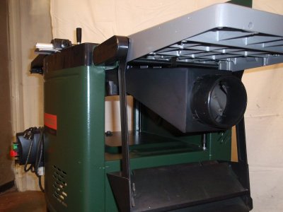

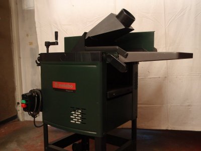

Ik kan wel een paar foto's plaatsen
Zo zit het om te schaven,
en zo om te vandikken.
Mvg,:).

Op de afbeelding van bldz 65 zie je de draaiknopjes op de bovenkant van de losse afzuigtuit.
Die tuit schuif je in de omhoogeklapte klep zodat de bouten van de draaiknopjes in de gleuven van de kap vallen en dan draai je hem vast.
(dan ziet het eruit als op foto 2) voor het afzuigen bij het vandikken.
Op de afbeelding van bldz 64 zie je de gleufjes aan de onderkant van de losse afzuigtuit.
Die schuif je over de inbusboutjes van de vandiktafel (zie foto 2) en draai die vast en draai de vandiktetafel omhoog om af te zuigen voor het vlakken (zie foto1).
Zoals je kan zien zitten er overal kieren tussen omdat het afzuigsysteem ouderwets is en je kan er volgens mij niet veel aan verbeteren.
Ik hoop dat het nu wel duidelijk is en zou niet weten met welke foto’s ik het duidelijker kan maken.
Mvg,:)
P.S. De fotostudio is ook ouderwets en wordt ook gebruikt als stof en spanenvanger.:eek:

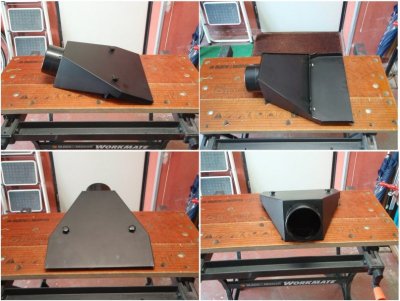

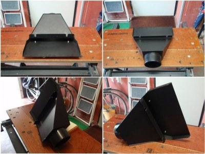

Op pag 64 zie ik dat de tuit 2 gleufjes heeft en op pag 65 zie ik dat de tuit 2x inwendige schroefdraad heeft waar de zwarte knoppen in gedraaid worden.
Zou je de tuit wat meer rondom kunnen fotograferen voor me? En wat maten er erbij?
OP die scharnierende kap zit een extra (spanen?)geleider. Mbv de foto's kan ik dan ook uitvogelen wat waarop "aansluit".

Wow, dat is nog eens service!
Op het moment dat deze aan de beurt is, kan ik er meteen mee aan de slag! Nu ben ik nog met m'n lintzaagje aan het stoeien....
Super bedankt Spaander! :eek:
