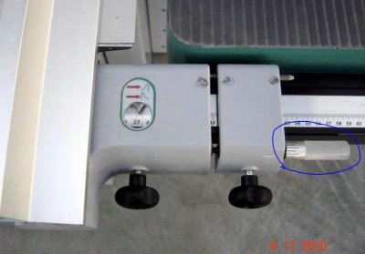

Ik ben bezig om een fijninstelling voor mijn langsgeleider op mijn Lurem te ontwerpen. Ik zoek daarvoor nog een draaiknop met maatverdeling. Zie hier het voorbeeld:
Het gaat dus om een dergelijke knop, of iets vergelijkbaars. Heb al flink gezocht op internet, oa Felder e-shop, Aliexpress, en dergelijke, maar nog niets gevonden. Wie kan mij helpen?

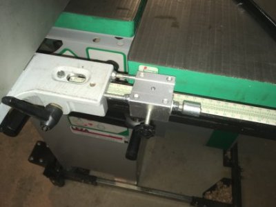

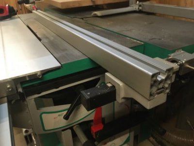

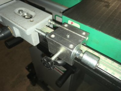

Toch zelf maar aan het knutselen geweest, dit is het voorlopige resultaat:

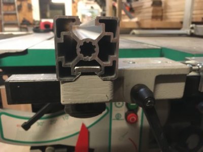

het werkt best goed maar alleen is het alu profiel nogal zwaar waardoor hij scheeftrekt. ik moet dus op zoek naar een ander, lichter aluminium profiel die kan gebruiken als zaaggeleiding en dan dit zware profiel alleen als schaafgeleider.

De knop heb ik overigens op het draadeind geperst door het draadeind in de vriezer te leggen en de knop te verwarmen. Draadeind is m6, asgat knop op 5,5mm geboord.
