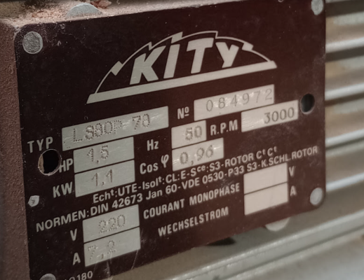

Kan je even aangeven welk hout en welke hoogte je wil zagen? Ik heb een kity 612 op 220V die theoretisch 14 cm hoog kan zagen. In praktijk haal ik dit niet, bv. eik kan ik maximum 8 cm hoog zagen met heeeeeel veeeeeel geduld.
Ik dacht dat de kity 613 dezelfde motor heeft.

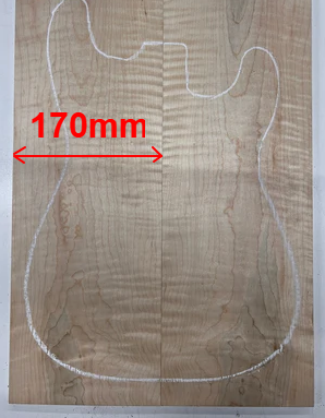

Wel, ik heb via een kennis een partij hardhout verkregen waar ik een aantal gitaar tops wil van maken. Het gaat dus vooral om te 'bookmatchen'. Snel hoeft het allemaal niet te gaan, maar 17cm zou er door moeten kunnen. De output van zo'n 613 is 750w als ik me niet vergis. Misschien idd wat te zwak. Ik zou voor een zwaardere machine gaan, maar ik werk in een (weliswaar vrij ruime) kelderruimte. Een paar honderd kg naar beneden sleuren is dus geen optie.

Denk je dat dit doenbaar is met een 613 en degelijk lint? Ik heb enkel ervaring met de lichtere lintzagen en die vond ik maar niets, zelfs niet voor eenvoudigere taken.
