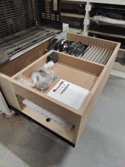

Hoi allemaal. Ik heb onlangs op mijn stageplek een nieuwe opbergplek voor de zaagbladen gemaakt. Echter heeft mijn leermeester onlangs nieuwe bladen besteld bij Felder en deze gebruikt veel grotere dozen dan waar mijn kastje voor geschikt is.
Weet iemand waar het mogelijk is, of heeft er zelf nog liggen, om cirkelzaagblad dozen voor een blad van 315mm en welke een formaat van ongeveer 335 bij 340 te kopen?

Nee, een extensie gaat niet. Vanwege waar mijn leermeester het op wilde bergen hebben we het aan de zijkant van een lade gemaakt, dus groter maken gaat niet echt.
Je zult er geen tientallen hoeven maken toch?
Nee, stuk of 4/5 dacht ik?
    87,4 KB · Weergaven: 68

Zou je een stukje rondhout met de zelfde diameter als het asgat op die plankjes waar de dozen nu op liggen kunnen maken? Dan worden het een soort lades. Eventueel een randje aan de voorkant maken ter bescherming en als handvat.

Zoals wim al voorstelde, paar plaatjes board of mdf op maat zagen en in de middelste een gat voor je zaagblad frezen. Even een gat op de rand van de tanden doorboren. Dan kan je het zaagblad er makkelijk uit halen. Voor het scharnier kan je een reep stevige stof om de hoek plakken. De naam van je bedrijf er op en je kan ze ook zo bij de slijperij aanleveren.

Je zult de kartonnen verpakking toch wel willen bewaren om de bladen naar de slijper te sturen. Zoiets als ccrider voorstelt lijkt me wel een oplossing, een stuk vierkant multiplex net iets groter dan het zaagblad en in het midden een rond stuk zo groot als het asgat en eventuele 2 magneetjes in het vierkante stuk om het blad in zijn nieuwe houder te houden. Die kun je dan ook gebruiken om de bladen naar de slijper te sturen. Eventueel maak je een mooie doos van multiplex waar je de vierkante stukken met zaagbladen in schuift om ze te kunnen versturen.
