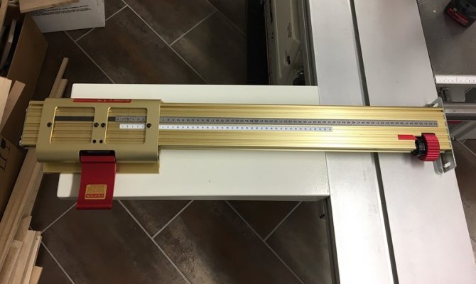

voor onze Martin formaatzaag ga ik een parallelgeleider geleider bouwen. Degene die martin produceert vind ik niet prettig werken.
Heeft iemand een Incra positioner liggen die niet benut wordt? zo ja, dan ben ik geintereseerd.
Hoor het graag!
Ook als iemand een dergelijk systeem heeft gebouwd hoor ik het graag.
P.S. Ik snap dat je ook aan de rechterzijde van de formaatzaag parallel kan zagen. Maar dat vinden wij niet prettig werken.
Op onze huidige zaag (kappa 450, Felder) hebben we ook een parallelgeleider op de rolwagen en we vinden dit heerlijk werken. (nee deze kan niet overgezet worden op de Martin zaag.)

oh boeiend.... heb je een foto? of is het zoals de foto hieronder?
Bekijk bijlage felder_430-149_04@2x.webpBekijk bijlage felder_430-149_neu_1@2x.webp
Deze hebben we nu ook op de zaag zitten, hoewel deze op zich prima werkt, hoop ik dat de opstelling van incra nog accurater en sneller zijn.
Ben benieuwd naar de opstelling die jij hebt!

Ik hoop dit jaar ook een felder formaatzaag te kopen. Ik ben in het bezit van een incra ls (nee zeker niet te koop voor minder dan de nieuwprijs :ROFLMAO:)
Wat is het voordeel om deze ls aan de linkerkant van de zaag te gebruiken. Als het alleen de nauwkeurigheid is dan is het duidelijk. Ik wil ook flink wat klein werk erop zagen.

Goede vraag:
Voor mij heeft het een paar voordelen en 1 nadeel.
voordelen:
1: Ik maak minder menselijke fouten. Ik zaag veel kastenwanden, lange panelen 600mm breed en 2800mm lang. Het kan best moeilijk zijn om die panelen netjes aan de rechterkant van de zaag door te duwen. Zeker wanneer de parallel geleider niet perfect afgesteld is. (perfect is voor ons 1/100 ste mm breder aan de achterzijde van het zaagblad dan aan de voorzijde.)
2: je kan betrouwbaar verlopende panelen zagen. We moeten met enige regelmaat kasten wanden zagen die onderaan breder zijn dan bovenaan. Op deze manier kunnen we de staanders identiek zagen zonder veel moeite.
3: Het is minder zwaar werken om grote panelen op de rolwagen te laten liggen dan om ze door te moeten duwen.
4: onze rolwagen is 3200mm lang, maar het gietijzeren deel van de zaag is maar 1200mm lang. Een paar mm van de breedte van een paneel (2800mm lang) afzagen is echt heel moeilijk, zelfs met 2 man is dat een uitdaging. Dat komt omdat het paneel dan niet meer op de rolwagen kan steunen omdat deze te smal is geworden.
5: kromme planken kan je op een betrouwbare manier van een rechte zijn voorzien. Dit werkt veel sneller dan op de vlakbank.
Nadeel:
Het is meer werk dan de rechterkant van je zaag gebruiken, maar dat is het voor ons dubbel en dwars waard. Hoe beter je onderdelen op maat zijn hoe minder problemen je krijgt op je volgende machines.
ik heb een rolwagen van 3.200 mm
kan me niet meer herinneren wanneer ik rechts van de zaag gezaagd heb
een rolwagen zorgt voor continue doorvoer aan de gepaste snelheid
dat lukt niet met het werkstuk rechts
en bij aan de rechterkant zagen ligt de geleider tot aan de zaag
een werkstuk van 2.800 mm gaat rechts op het einde van het zagen alle kanten uit
een rolwagen wijkt niet

Als je geen rolwagen of een te korte rolwagen hebt zorg je gewoon voor een lange geleider aan de rechter kant.

heb je een foto?
zie #18 in dit draadje
het is deze van 900 mm
daar gaat de breedte van de klapper af
er is ook een 1.300 mm
daar heb ik te weinig ruimte voor
het nadeel van deze modellen is dat ze scharnieren wanneer je er tegen aan loopt
daarom heb ik er onderaan een dwarsstuk op gesschroefd dat tegen de zijkant van de wagen 'schuurt'

Dank voor de suggestie. Een dubbele afkortgeleider is idd ook een manier om dit op te lossen. Effectief zal deze oplossing hetzelfde werken als een parallel geleider. Wel wat meer werk omdat je de afstand van de geleider telkens moet aanpassen wanneer de lengte van je werkstuk veranderd. Wanneer dat geen probleem is lijkt dit ook een mooie oplossing.
Ondertussen ben ik met een andere oplossing bezig. Zodra deze klaar is zal ik het resultaat hier delen. alvast bedankt voor het meedenken!
