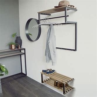

Beste forumgenoten,
Voor in de hal wil ik een kapstok gaan maken, beetje zoals op onderstaande foto:
Is er iemand die een lasbedrijf weet in de buurt van Rijswijk/Delft die de twee frames kan lassen of iemand die dit zou kunnen produceren voor mij?
Groetjes Frank

Ik woon in den haag ik zou het wel kunnen welk materiaal is het? Moet het tig of mig gelast worden en zorgt u zelf voor het matraail?

Moet het een beetje lijken? Of heb je een gewenste maatvoering van het geheel? Lijkt me vrij industrieel, standaard koker en met MIG aan de gang.
De afmetingen die je wilt hebben zijn het belangrijkst. Advies; maak een tekening met de gewenste maten van het geheel. Vervolgens kun je die hier op het forum droppen of met een lokaal lasbedrijf in zee...

Das zo te zien gewoon 20x20 buis. Dat heb ik hier zelf met een normaal las apparaat gedaan met dunne elektroden. Daarna netjes afslijpen en afwerken (verf) en klaar is Ghans. Mijn boekenrek is zo gebouwd en ik kon op de planken gaan liggen. Dus inderdaad goed kijken wat je wilt. Goed de 45 hoek zagen etc dat is het belangrijkste. Hierna in elkaar lassen. Mig of Tig is het mooiste maar met ouderwetse elektroden lukt het ook prima. En kost je dan niet de 'design' winkelprijs ;)

Vergis je niet in de tijd die je nodig bent.
Verstek zagen,afbramen,hechten,haaks houden,aflassen,afwerken en coating!!
Vraag me af wat zo iets in de winkel kost en hoeveel je goedkoper bent als je het moet laten doen.

Waarom zou je het coaten , ik heb gewoon zwarte hammerrite verf gebruikt werkt prima :) Maar zaagwerk is het meeste inderdaad. En die kapstokken in de winkel is redelijk massaproductie denk ik zo.

Ik bouw machienes voor mijn werk als ik zo kijk zaag werk ongeveer een half uur hechten en haaks stellen ongeveer 45 min af lassen 20 min vlakslijpen 40 a 45 min. Dan is het spuit klaar.
Uur tarief is zeg maar rond de 30 a 35 euro elk gat wat geboord moet worden kost 1 euro elk tapgat kost 2.5 euro

Iedereen hartelijk dank voor de tips. Ik heb een werkplaats gevonden in de buurt die het laswerk gaat oppakken.
Dit model kapstok konden we niet vinden in de breedte die we willen, vandaar dat we het zelf gaan maken.

Sven,Dunwandig staal kost niks en mooi om te leren.
Dunwandig en buitenhoek 2x 45 graden met elektrode wordt al niks,foutje opnieuw dichtlassen en weer slijpen is weer warmte inbreng dus vervorming en niet haaks en weg is je design kapstok.
Zelf maken geeft zeker voldoening,maar moet je het dus niet uitbesteden!
Mostudio heeft wel gelijk 2 a 2,5 uur werk, 6 meter koker,1 meter pijp =
+- 130 euro,spuiten primer en kleur 50/60 euro? 5 x meter hout, schuren en beitsen dan gaat het toch al aardig in de papieren lopen voor een maatwerk kapstokje als je het niet zelf kunt en moet uitbesteden.
