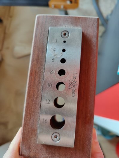

Ik heb dit ding liggen en een stuk oud kozijn (zat rot in, dus de goede stukken eruit gezaagd en bewaard). Met die 2 dingen zou je een eind moeten komen als het goed is. Nou moet ik eerlijk zeggen dat ik die deuvelsnijder alleen nog voor beuken heb gebruikt, dus ik weet niet zeker hoe lekker dat werkt met hardhout.
Maar ik zie ook niet waar je woont. Ik zou binnenkort het even kunnen proberen (ik heb een baby in huis, dus de momenten dat ik herrie kan maken zijn behoorlijk beperkt... ;) ). Als je in de buurt van Leiden woont mag je de spullen wel even ophalen en lenen.

Ik woon in Ochten, Betuwe. Bedankt voor het aanbod, maar leiden is me dan even te ver.
Naar ik meen is dat de ribbels in 'originele deuvels' toch nodig zijn voor het verspreiden van de lijm, en dat de lucht niet wordt opgesloten in het werk?
Met een proppenboor 15 die ik heb, kan ik ook wel 15mm meranti proppen maken. Meranti zelf heb ik wel genoeg liggen... Eventueel heb ik ook nog een draaibank.

De draaibank een slinger geven zou ik zeggen. Kan je ze zo lang en dik maken als je zelf wilt. En net zoveel als je er nodig hebt. Groeven maken door overlangs een beetje in te zagen. Die zijn inderdaad nodig om lucht en lijm de ruimte te geven.
9.118
3.036
Ik heb laatst ook een stel extra lange merbau deuvels voor een collega gedraaid. Ik gebruik mijn metaaldraaibank daar voor. Daarop kan je de groeven makkelijk maken met een draadsnijbeitel op zijn kant. Op een houtdraaibank moet zo iets ook wel lukken lijkt me. Je kan bijvoorbeeld een steuntje maken voor je freesmachine en dan met een 60 graden punt freesje de groeven maken.
