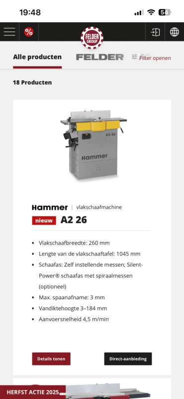

Volgens mij verkopen ze bij Felder alleen nog de A2-26
Dat klopt. Vandaar mijn vraag. Maar ik begrijp al dat het aardig kansloos is. Ik twijfel over die A2-26 aangezien ik lees dat die lichter is qua bouwkwaliteit.
Ik werk met enkel kleine werkstukken dus die A2-26 (wel met spiraalas) zou prima kunnen maar ik weet niet of idmand ervaringen heeft?

Volgens mij is de A2 niet leverbaar met spiraalmes. Die zijn bij felder bijna de prijs van een hele A2
Inmiddels dus wel met optionele spiraalas leverbaar.
Bedankt triek77 voor de correctie.
Aangezien dit een chinese Hammer machine is ben ik wel benieuwd of het wel een as is die gelijk is aan die van felder Hammer. Ook het aantal decibellen is belangrijk.

Zijn de tafels bij de A2 niet een stuk korter dan die van de A3? Ik las in mijn zoektocht (al weer een aantal maanden geleden) ook veel verschillende reviews die niet al te positief waren over de A2. De grootste klacht is dat naast de A3 de machine gewoon een stuk lichter uitgevoerd is.
