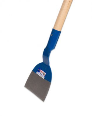

Als het een verse esdoorn is trek je de schors er zo af.
Ik gebruik daar zo'n rood ding voor die je bij de boerenbont kan kopen.
Zoiets als dit.
Bekijk bijlage 44166
Zoiets als dit.
Klopt helemaal dit ding heb ik zelf 10 jaar gebruik om bomen te ontschorsen
en als je de stam op 2 balkjes rolt kan je daarna inderdaad de fijn afwerking met een haalmes doen
mvg tom

Elburg komt al meer in de buurt, dank je Jan. Ga morgen eerst eens voor proef een stukjes met de geslepen spade doen. Zo'n ding als hieronder. Als het niet wil rijdt ik even bij ons langs onze Welkoop om zo'n blauw ding in het rood op te halen. :D Boom ligt net en wil de schors er zo snel mogelijk af hebben. Dus vuilfrees gaat niet werken dus jammer genoeg.
