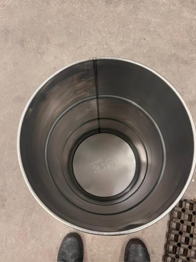

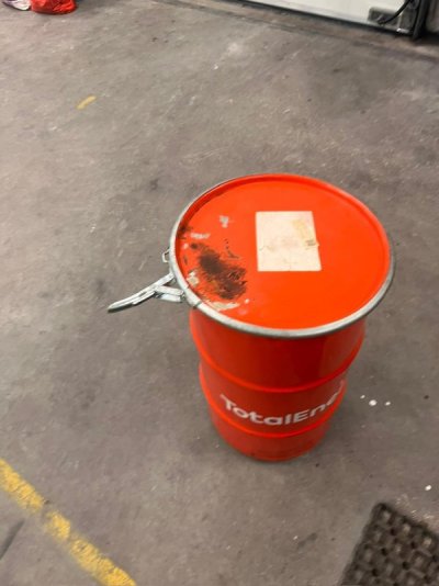

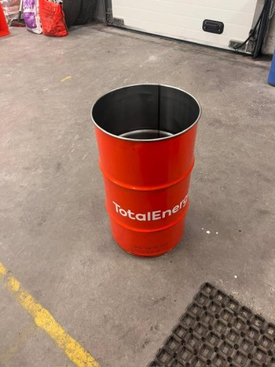

GA eens bij een vrachtwagen garage langs en vraag daar om een leeg vaatje waar ze vet in binnenkrijgen. Dat zijn 50 liter vateen met een klemdeksel. Meestal voor een doos koeken hebben ze die wel voor je. Ze moeten ze zelf namelijk afvoeren en dat kost geld en moeite..........IMG_8960.jpegIMG_8961.jpegIMG_8962.jpeg
