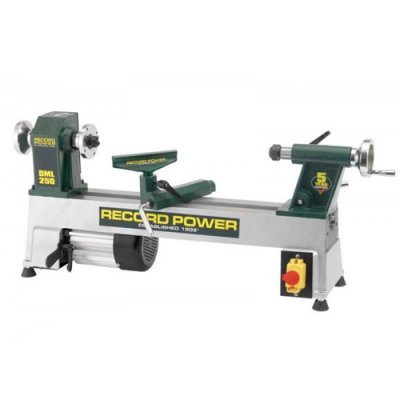

Baptist heeft deze Record power DML 250 staan voor €285 voor kleine dingen te draaien is dat een goed draaibankje. Hij heeft M33 x 3.5 schroefdraad dus als je een klauwkop koopt kun je die altijd over zetten naar een grotere bank.

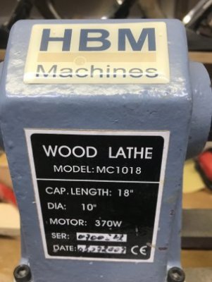

Voor wat het waard is, bij mij draait de hbm met regelaar nu zo'n 6jaar ik heb nu 2x de schakelaar vervangen deze brandde zich om de 3 jaar op (is nu vervangen door een ander merk schakelaar) en 2x de aandrijfriem. De machine is altijd intensief gebruikt

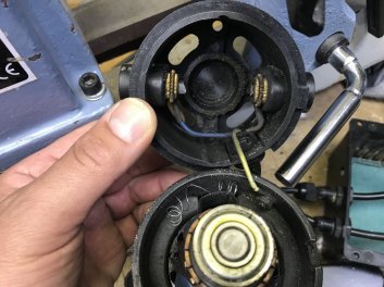

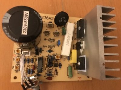

Bij mij is de regelaar ook stuk gegaan. Alleen dan zodanig dat hij continue 308V gelijkspanning op de motor zette.
Met als gevolg dat de motor ook stuk is.
Hier zie je dat er een lamel van de koolborstellamellen is uitgebroken.
De restanten van de koolborstel liggen er naast.
Ik heb nog even gekeken of ik iets aan de regelaar kan repareren. Maar als ze er ic’s met afgeschuurde opdruk in doen dan kan je niet veel meer repareren.
Overigens is het volgens mij een PWM controler. En geen frequentie regelaar.
