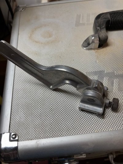

Heeft iemand nog zo’n strip over of wil hem weg doen?
Een foto van het hulpstuk dat erop moet.

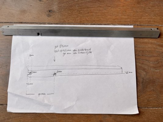

met 'strip' bedoel je metalen profiel ?
de onderkant is moeilijk in te schatten
hoe zet je dat werkstuk er op vast ?
Volgens mij is het een aluminium hoekprofiel wat aan de afkortgeleider wordt gehaakt en het hulpstuk wordt hier opgezet en geklemd met de stelschroef.
Volgens mij is het hoekprofiel ca 17,5 mm en dat hem ik nog nergens gevonden.

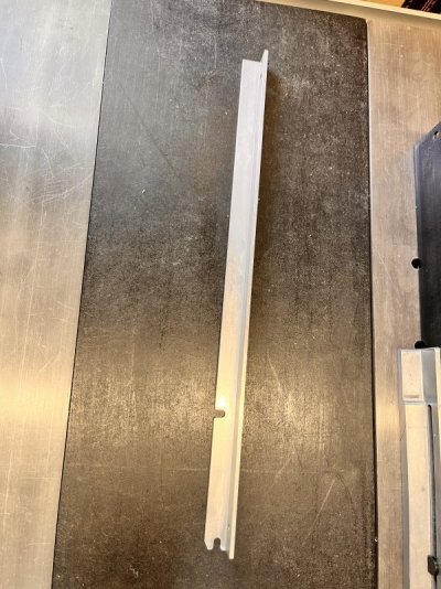

Als je er geen kunt vinden kun je ook profiel van 20x20x3 bestellen, dat is heel gangbaar.
Daar kun je dan met je tafelzaag 2 mm van een zijde afzagen met een fijngetand blad. Maakt een hoop lawaai, maar werkt verder prima.
Als je een maattekeningetje nodig hebt kan ik nog wel even wat meer maten voor je opmeten.

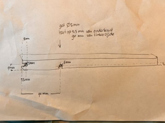

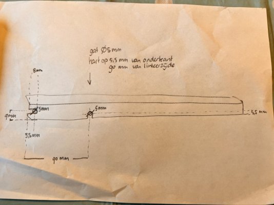

Als je de maten verder voor me wilt opmeten, dan heel graag.
Wat het zagen betreft, dat zie nog niet zo erg zitten:cool:

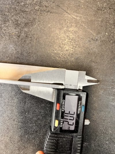

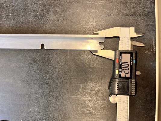

Profiel is 38 cm lang. Breedte van de inkepingen 5 mm. Helpt dit zo?
Voor dat zagen moet je even een drempeltje over ja, maar het gaat prima. Ik heb op die manier zelf eens een setje rails voor een Universal gemaakt om aan beide kanten tegelijk een een tafelverbreding te kunnen gebruiken.
