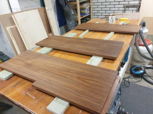

Je kan deze relatief korte stukken ook zelf fineren met klemmen of met de strijkbout methode. Ik heb dat zelf een aantal keer gedaan voor het maken van ladefronten en dat zit nog steeds prima. Dan heb je alleen fineer nodig en daar is wellicht makkelijker aan te komen, ook online. Heb je meteen hetzelfde fineer voor de kopse kant.
Bedenk wel dat MDF als legplank over een lengte van 110cm door kan gaan buigen zonder verdere ondersteuning.
