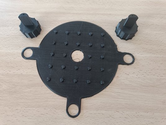

het is makkelijk te printen. enkel het printen van de volle pin blijkt niet te werken
    155,2 KB · Weergaven: 39

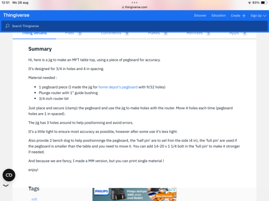

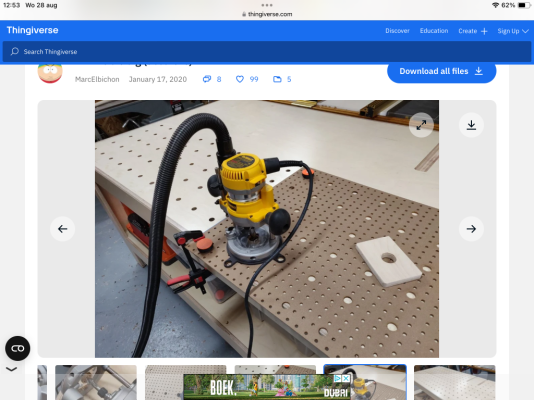

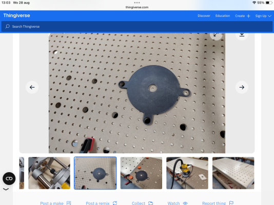

wat voor een kopieerring je hiervoor nodig hebt
In de link naar thingiverse kun je de info wel vinden.
Maar je moet ook het juiste ‘peg board‘ hebben
