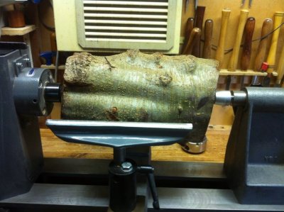

Vanmorgen ging ik wat glas naar de glasbak brengen, en zag dit stuk stam ernaast liggen!
Op de bagage drager geplaatst en meegenomen. Het ging om een stuk Els van 39x19cm zonder
scheuren. Ik heb het direct op de draaibank gezet en deze vaas voorgedraaid.
Het is geen sensationeel hout, maar toch een leuk stuk om te draaien.
Afmetingen vaas 34x17cm en nu even laten drogen.
Wordt hopelijk vervolgd.

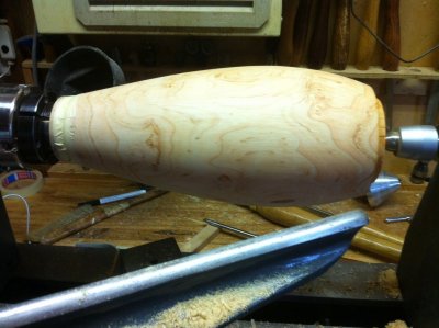

Zit toch best een leuke tekening in.
Waarmee heb je hem uitgehold?
Ik heb nog geen grotere diepte gehaald dan ca 27 cm en dat koste me meer dan 5 uur:p.

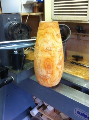

Hier het vervolg van het stuk gevonden elsen hout. Ik vond hem droog genoeg om af te maken.
De afwijking na enige correctie in de klauw was tussen de 2 en 3mm
Foto 1, de vaas is opnieuw opgespannen en in vorm gedraaid.

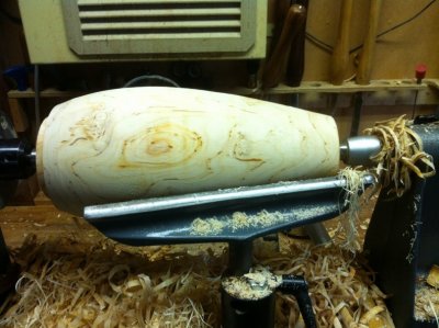

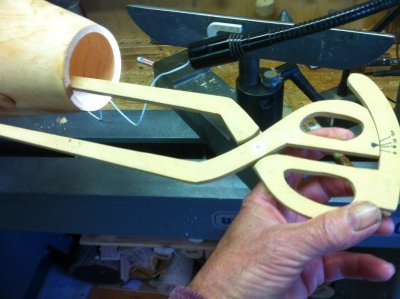

Foto 2, de binnenkant in vorm gedraaid. Met een 'home made' wanddikte meter de dikte gemeten.
Deze gaat tot 35 cm.

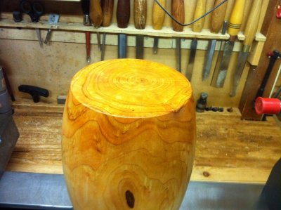

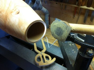

Foto 3, De binnenkant geschuurd ook weer met zelf in elkaar gezette schuurschijf. (180 tot 400 grit)

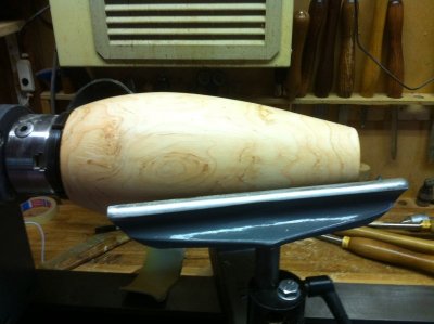

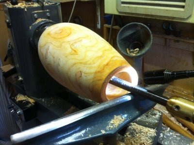

Foto 4, Met behulp van een hulpstuk de vaas omgekeerd opgespannen om de voet iets hol af te draaien.
Voor de zekerheid ook plakband gebruikt.

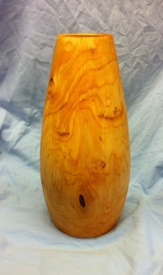

Foto 5, De vaas in de Danisch oil.

Mooi werkstuk. Lastig zo diep uit te hollen.
Zie ik het goed dat de kern van het hout er nog in zit? Gaat de bodem dan niet barsten?
En nog een vraag: heeft de klauw zo'n sterke vat dat dit zonder bril op de bank gedraaid kan worden?
Dat meetinstrument heb ik nog nooit eerder gezien. Heel handig, lijkt me.
