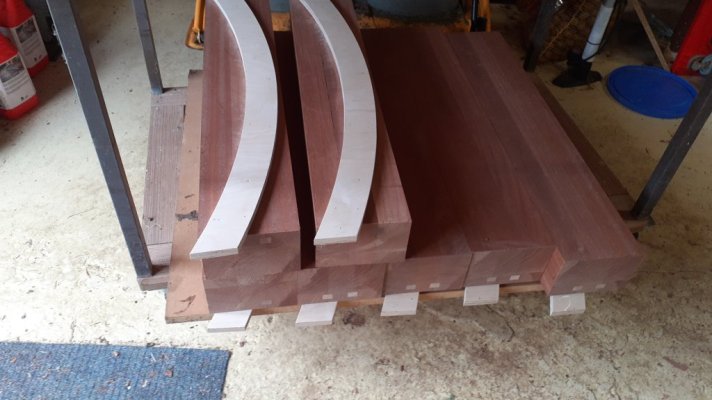

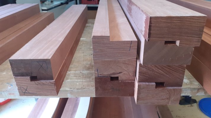

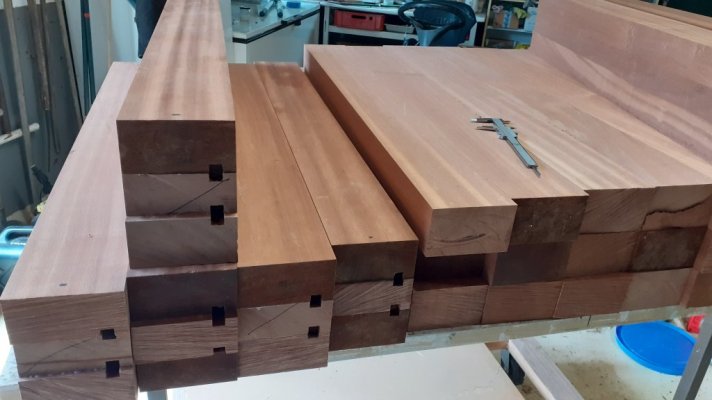

De vakantie nuttig besteden en eindelijk het project stalraamkozijnen opgestart. Ruw meranti balken geregeld en veel denkwerk over de werkwijze en gereedschappen voor de robland.
Inmiddels het ruwhout voor geschaafd, en voor de bovendorpel balken verbonden met spieën voor de toog.

Stijlen schulpen met 3mm toegift, die wordt gefreesd.

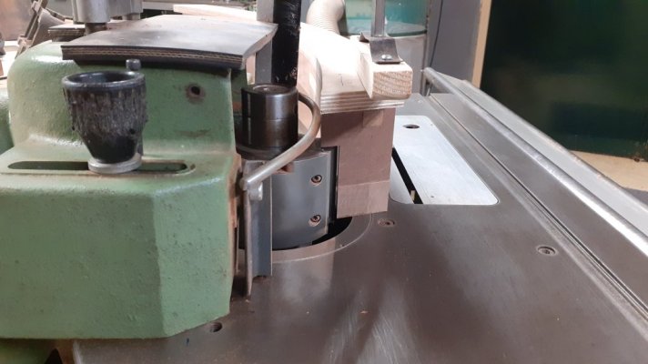

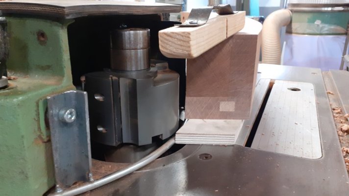

Toog naar de mal toe frezen.
Bovenste stuk ga ik denk ik een copieerwiel gebruiken.
Frees is 80mm, hout 114mm
    84,1 KB · Weergaven: 108

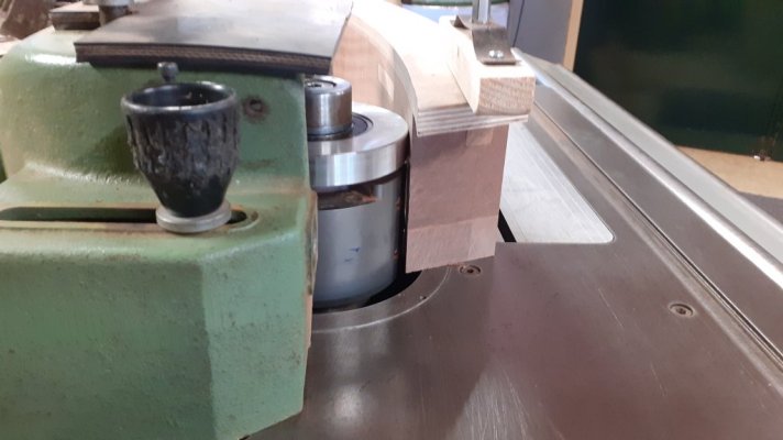

Copieerschijf gebruikt om restant weg te frezen. Makkelijk om dat je niets hoeft in te stellen, de beugel vind ik prettiger werken.
    75,2 KB · Weergaven: 97

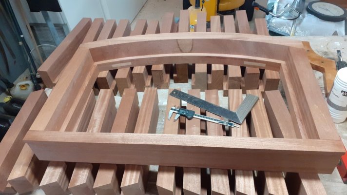

Contramallen van de stijlen. Is toch een bewerking wat ik minder vaak doe. 2 a 3 mm voor de maat gezaagd. Dat maakt het contramallen wat prettiger. Wel erg blij met de verstelbare freeskop.
    100,9 KB · Weergaven: 99

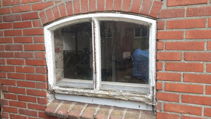

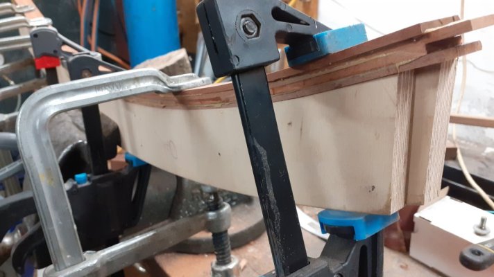

De betonramen ben ik van uit gegaan.
De hoogte van de kromming gemeten en de breedte. Met die 3 punten de radius berekend. ( formule staat op internet). Op een volle plaat de radius uitgezet en uit gezaagd met 1 a 2mm toegift. Met een haakse schuurschijf de buitenkant strak aan het lijntje geschuurd. De binnenkant met de frees, wel zorgen voor een goed steunpunt. De laatste hobbeltjes geschuurd met een ligt gebogen staalplaat met schuurpapier.
De houten kozijnen komen niet op het buiten maar op het binnenblad. Dat was met mortel aangesmeerd maar dusdanig dat ik dat er af gehakt heb, te veel variatie. Ik moet het nog opnieuw aansmeren, dat doe ik naar de maat van de kozijnen cq de mallen die ik heb gemaakt.
