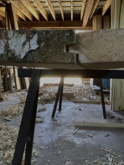

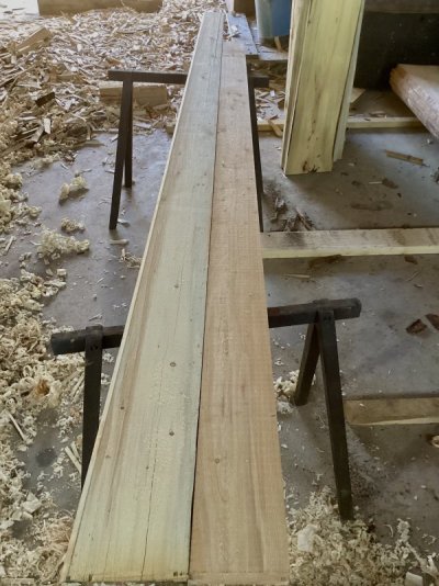

Je ziet meteen het probleem en ik zoekt in het verleden een antwoord. Mijn oplossing was gebruik van een losse veer maar met deze wil ik dat niet. Wat is het principe om gerende planken met veer en groef te maken zodat ze op de juist manier - om en om - kunnen gelegd worden? Moet ik om de planken voorzien van dubbel veer en dubbel groef? Ik heb ooit zulke planken gezien of het gerende of niet was herinner ik me niet goed meer. In het boven vertoond is de oplossing makkelijk dwz een plank met de smalle einde naar deze kant maken met veer links en groef rechts. Maar ik wil het niet zo doen met elke plank afzonderlijk en er is alleen een bovenkant dwz ik kan de planken niet onderst te boven liggen vanwege de jaarringen, spint legt altijd naar beneden. Dus ik zoekt de oplossing, graag Voordat ik verder gaat met het maken van de veer en groef.
Als ik de juist spelling heb voor ”gerende“ weet ik niet. Ik heb het alleen over gesproken en nooit iets over kunnen lezen. Alvast bedank voor het meedenken.

Je maakt messen die niet aan twee kanten gelijk zijn, zodat een kant sluit? Ik kan me niet goed een voorstelling maken van wat je probleem is.
9.849
2.827
+1
zie evenmin het probleem
het hoort zoals het op de foto staat
maw onderaan speling tussen de planken
ongeacht van welke kant die komt
osb met tand en groef wordt ook zo gemaakt, om ze aan de zichtbare kant zo te kunnen leggen, dat er geen opening tussen de platen meer is

Zou het woord voor gerende planken: schroten zijn?
Als ik het goed begrijp wil je schroten hebben die boven en onder dezelfde sponning hebben. Zodat je kan kiezen welke kant je bovenop legt.
Ik denk dat er niks anders opzit dan de sponningen aanpassen.

Zou zijn probleem ontstaan, doordat hij een mes en groef aan kromme hoepels probeert te maken?
mogelijks
profiel op de foto is, zoals het hoort
daarbij kan je de planken niet omdraaien
hebben de planken een gelijke dikte ?
=> eerst allemaal door de vandikte !
het kan ook dat de planken bij het frezen met de hand voortbewogen zijn
hopelijk tegen een spilfrees
daarbij gebruik ik altijd mijn aanvoerder
voorkomt ongelijkheden

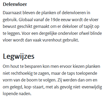

Het is een oude manier om schroten te leggen die vooral een taps toelopende vorm in de lengte richting hebben, niet zoals tegenwoordig twee parallel kanten het gewoonte is. In die tijd was de economie onderste te boven in vergelijking tot wat wij nu hebben dwz duur material en goedkoop arbeidskosten en men zaagde hout om zo veel materiaal uit de boom te halen als mogelijk was Van een boomstam die zelfs taps toeliep. Meestal betekent dat dat de schroten om en om verplaatst waren met een smalle kant naast een breedte, smalle, breedte enzovoorts enzovoorts. Om de natuurlijk kromtrek tegen te gaan en te voorkomen dat de kanten omhoog gaat staan wil je ook dat de spint kant( lange jaarringen) altijd naar beneden ligt. Dus onderste boven liggen kan niet zoals Sun het kwestie naderde.

Het betekent je heb een vast onderkant en een vast richting die je moet aanhouden wat betekend dat de gewoon (modern) schroot (parallelzijdigd) met aan de ene kant veer en de tegenover kant groef werkt niet door die beperkingen. Natuurlijk kan ik elke schrot afzonderlijk passen aan zijn naastliggende buur maar dat houd in dat je moet weten van tevoren precise welke planken naast elkaar liggen. Nou dat is te gek Voor worden.
Zou het antwoord zijn schroten maken met elke andere twee groeven en twee veren? Ik denkt daarin light de oplossing. Maar ik wil ook weten wat de regel was/is in plaats van iets te bedenken Dus het zoektocht in het verleden.

Ik heb in heel wat oude panden gewerkt, maar ik ben nog nooit tapse vloerdelen tegen gekomen. Hout wordt al eeuwen lang op een raamzaag gezaagd. Daar komen rechte balken en planken uit. In ook al heel lang gestandaardiseerde maten.

theoretisch kan ik mij wel in tapse delen vinden
als ik het goed begrijp: aan het ene einde breder dan aan het andere
gewoon omdat een boom dikwijls onderaan breder is dan naar boven toe
theoretisch zie ik het wel zitten om zo veel mogelijk uit de ongelijke delen van de boolplanken te halen
in principe draai je dan de planken die je uit een schaaldeel haalt, om en om
