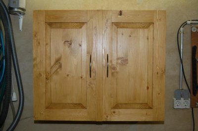

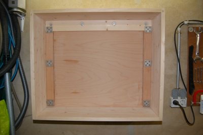

Ik had een kastje nodig om mijn houtbewerkingsgereedschap op te bergen. Nu had ik redelijk wat vurenhout uit de afvalcontainer van de brandstapel gered, dus besloten om een kastje in massief hout te maken. Het moet eens de eerste keer zijn ;) . Het is nog niet helemaal af. De achterwand is dubbel uitgevoerd met de bedoeling om aan de achterkant een weerstandsdraad te monteren. Dat zou dan de temperatuur lichtjes moeten kunnen verhogen in de kast om zo condensatie (en roest) te vermijden. De afwerking is met OSMO hardwax olie licht gekleurd (honing). Bij de weg, in de rechterbovenhoek kan je nog net de noodverlichting zien ;)

Nu even je onderschrift veranderen :)
"Waar orde heerst, mankeert kreativiteit "
Ziet er n.l. mooi en georderd uit

@evdl Dat is misschien een idee, maar mijn gereedschap is echt wel het enige waar ik het voor kan opbrengen om orde te scheppen ;)
@Sam Ik voorzie wel een aparte zekering voor de draad in kwestie, de temperatuur blijft ook beperkt, het is een overschot van draad die als tracing wordt gebruikt voor het vorstvrij houden van leidingen.

hey pascal
erg mooi kastje hoor ziet er netjes uit .
mooi gereedschap ook
mvg leroy

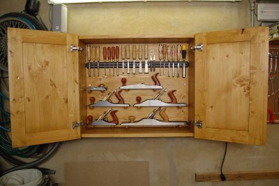

Al vaker hier ter sprake gebracht: Let op met magnetische rail en gereedschap. Roestvorming (ook met verwarming) ligt op de loer.
Inspuiten met anticorrosiespul of afplakken met doorzichtig plakband voorkomt ellende.

Mooi kastje hoor! En wat een mooie verzameling schaven heb je daar hangen!!
Gr. G.A.V.

?... De achterwand is dubbel uitgevoerd met de bedoeling om aan de achterkant een weerstandsdraad te monteren. Dat zou dan de temperatuur lichtjes moeten kunnen verhogen in de kast om zo condensatie (en roest) te vermijden... /QUOTE]
Pascal, heb je ook overwogen om ipv de oplossing met weerstandsdraad - die ik toch een tikkeltje riskant vind en met de dubbelw constructie mogelijk niet erg effectief zal blijken - in de kast een gloeilamp te monteren met een thermostaatje? Als je zorgt dat de deuren goed sluiten zou het me niet verbazen als 2 keer 20 watt gloeilampjes al in staat is de temp voldoende te verhogen in de koude condensrijke tijd. (Ik zat met een soortgelijk probleem maar tenslotte ga ik het oplossen op een manier die hier niet relevant is: ga mijn hele werkplaatsje verwarmen).

Bedankt voor de complimenten, de schaven zijn trouwens allemaal Quansheng Chinezen, de n° 62 is een echte Quansheng, de n° 7 een Dick en de anderen zijn Juuma's van Dieter Schmid.
Bedankt voor de tip ivm met de magnetische strips, de bedoeling van de kast is net om roestvorming te vermijden. De magnnetstrips komen uit de supermarkt en worden verkocht om keukenmessen aan op te hangen. Ik heb dus geen idee van de samenstelling van de gebruikte magneten. Ik zal dit van zeer nabij moeten opvolgen. In eerste instantie denk ik om alles met een in WD40 gedrenkte vod in te wrijven (gereekschap en strips).
Aan de boven- en onderzijde van de achterwand is een opening vrijgelaten. Met de weerstandsdraad erachter moet dit een natuurlijke convectie geven: achter de achterwand stijgt de opgewarmde lucht om dan in de kast weer te dalen. De draad heeft een vermogen van 20W/m. Ik voorzie twee afzonderlijk in te schakelen stukken van ongeveer 5 en 3 m. Dit alles beveiligd met een zekering. Ik moet ergens nog een thermostaat hebben liggen, dus die zou ik er ook nog kunnen tussenzetten, al was het maar om het verbruik binnen de perken te houden. Van brandgevaar had ik dus niet zo'n schrik, of zie ik dat verkeerd? Bij een gloeilamp (die trouwens stillaan uit de handel aan het verdwijnen zijn) is het vermogen geconcentreerd in de gloeidraad, dat vormt een puntbron met een veel hogere temperatuur, ik zou hier eerder brandgevaar in zien.
Verder zou ik ook nog een tochtstrip tussen de kast en de deurtjes aanbrengen.
Dit alles zou m'n gereedschap toch van roest moeten kunnen behouden:confused:
