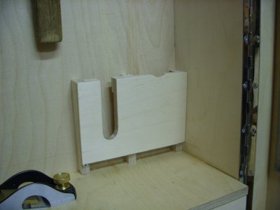

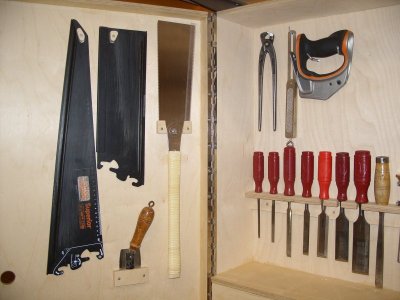

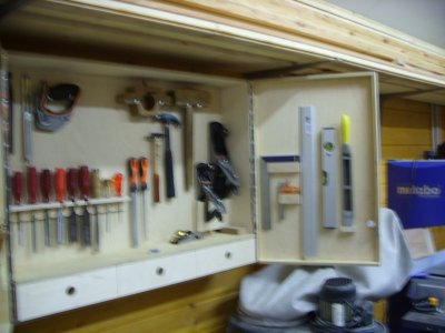

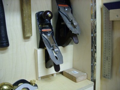

Had mijn gereedschap eerst in een grote kist zitten, maar ik zag op dit forum zo'n mooie gereedschapkasten dat ik er zelf ook een gemaakt heb.
Het is een eenvoudige kast geworden met 3 laatjes voor kleine spullen.
Het geheel is uitgevoerd in 12 mm. multiplex en de achterkant 18 mm.

Goed gedaan! Vanmorgen net naar een video gekeken waarin een kast met French clamp systeem werd gemaakt, maar dit is wel zo netjes ;)

Mooie geordende gereedschapskast. Knap werk Ernie.

Op de eerste foto, aan de linkerkant hangt er een zaagblad met een lange witte steel.
Waar wordt deze toegepast en welke benaming heeft men daar aan?
Ik heb al veel materiaal gezien, maar dit is toch een exemplaar die onbekend is voor me.

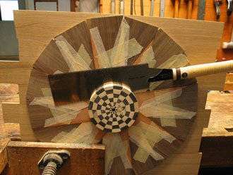

[..]zaagblad met een lange witte steel.
Waar wordt deze toegepast en welke benaming heeft men daar aan?[..]
Idd een japanse zaag, een Ryoba. Deze hebben geen rug, maar aan beide kanten een vertanding, meestal schulpen aan de ene zijde en afkorten aan de andere. In alle vormen en maten te krijgen, ik ben er wel fan van.
