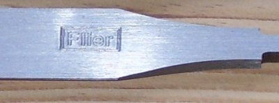

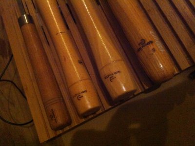

Ik heb een poosje terug voor mijn gereedschapmaak activiteiten een slagstempel aangeschaft. Ik heb daar best een poosje over getwijfeld, omdat die dingen nogal duur zijn. UIteindelijk toch overstag gegaan omdat ik nu af en toe ook gereedschap verkoop en daarom wel herkenbaar moeten zijn.
In de eerste instantie viel het resultaat me wat tegen, de afdruk die ik kreeg met een gewoon vuistje van 1,5 Kg was te ondiep om het vlakslijpwerk na het harden eruit te overleven. Dus uiteindelijk het maar eens geprobeerd met een beste klap met een 2,5 Kg voorhamer en dat had het gewenste effect. Hopelijk houdt de slagstempel dat ook een beetje vol ;-)
Maar het voordeel is wel een mooi logo op mijn gereedschappen!

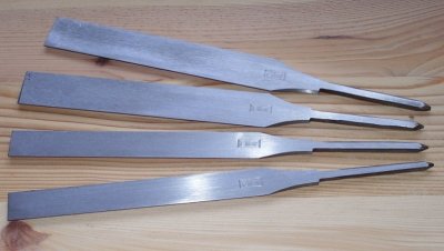

Onderstaand een foto van 4 nieuwgemaakte paring beitels, die onderdeel zijn van mijn recente productie gereedschappen.

hoi Wilco,
erg mooi! ik ben al een tijd op zoek naar zo'n slagstempel en kan geen bedrijf vinden dat er eentje voor me kan maken. Waar heb jij dat laten doen? Wat kost zoiets ongeveer, als ik vragen mag?
groeten,
jan anton

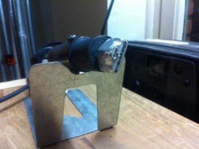

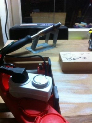

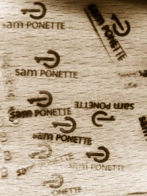

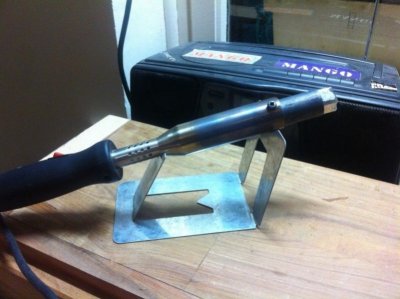

Beste Samponette,
Is dat stempel dan gemaakt van een gewone boutkop? (ik denk nog een stuk zeskant te herkennen...)
Groet,
Baan

Je kunt ook met een dremel je initialen er in "frezen", dat kun je op feitelijk ieder materiaal toepassen. De stempels zijn natuurlijk wel wat gaver :p
