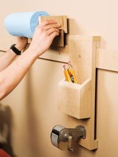

Beste hout fanaten,

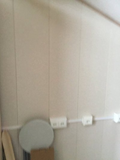

ik wil als beginner advies aan jullie vragen over een project wat ik wil uitvoeren . Ik wil een gereedschapswand maken. ik wil dit doen met OSB en daarop houten latten die in elkaar haken. (zie foto) De eerste vraag is hoe dik zou ik de OSB nemen. een tweede vraag is zal ik de OSB op een raggelwerk monteren of zou ik dit rechtstreeks op de muur bevestigen. De ondergrond is beton met een soort gipspanelen er op gelijmd als afwerking. ( zie foto)

Ik zou de haaklatten op je huidige wand zetten. Dat geeft veel meer rust in je werkplaats dan osb platen.
11.101
3.314
hoe je het opbouwt hangt af van de mate waarin je de haaklatten nog van plaats gaat veranderen
met eerst nog een osb-plaat op de wand is het nadien makkelijker om de haaklatten te verhuizen
een alternatief voor haaklatten is wat je aan de haaklatten hangt, rechtstreeks op de wand schroeven
dat systeem is soepeler in die mate dat je de lege plekken op de wand meer kan beperken
het is handig om al het materiaal dat je aan de wand wil hangen op een horizontaal vlak te schikken vooraleer je het op eender welke manier ophangt
