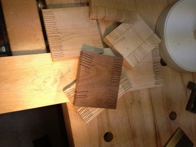

Ben de laatste week wat aan het oefenen met de dovetail zaag niet zozeer het maken van de verbindingen maar gewoon naast het lijntje zagen. Dat is al moeilijk genoeg (voor mij dan) en dan ook nog eens recht want geloof mij maar ik kan met een zwaluwstaartzaagje behoorljk figuurzagen.
Ben je een tijdje aan het zagen ontdekje tijdens het zagen van de pennen dat je het verkeerd om doet dat klemt echt voor geen mm ;) (bedoel als je zaagd is de pen als ie in de bankschroef zit aan de voorkant smal en van je af breed ) .
En dan nog elke keer bedenken aan welke kant van de lijn moet ik zagen !!!( in het verloren hout)
Had al een tijden geleden al wat filmpjes gezien van oa Cosman dus hoe het moest was wel duidelijk .Maar alleen al het vasthouden van het handvat ......Cosman vertelde zoiets van hoe je een baby handje vast houd nu dat arme kind had bij minimaal gekneusde vingertjes .
Laat de zaag het werk doen jahoor zal wel ik trok het zowat door de plank heen .
Heb ook ontdenkt dat goed licht toch heel veeeeee (etc) eeeel belangrijker is dan ik dacht want echt de resultaten gingen toch vooruit het ging van ongeloofelijk waardeloos naar waardeloos dat is toch al een behoorlijke ommezwaai,toch ;)
Dan het gebruik van het het mes eerst 2 a 3 keer zachtjes aftekenen en dan wat krachtiger waarom is mij nu wel duidelijk heb toch een paar keer gezien dat als je bijv met de nerf mee krast dat je opeens de nerf volgd en dus de getrokken lijn een weg omlegging heeft :)
Maar ondanks het geploeter moet ik toch wel zeggen dat het wat vooruit gaat okay het is nog lang geen 8 maar ik ga nu voor een zesje en dat hoop ik dan te verbeteren naar de 7 .

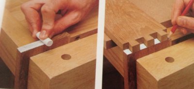

Verders vermoed ik dat het belang van licht onderschat wordt het is echt belangrijk .
Zag in het boek van Stephen corbett : The practical woodworker nog deze tip bij donker hout het gebruik van een krijtje . Nog niet geporbeerd maar lijkt mij wel bruikbaar. Enne....... zijn er nog meer tips en truc's
