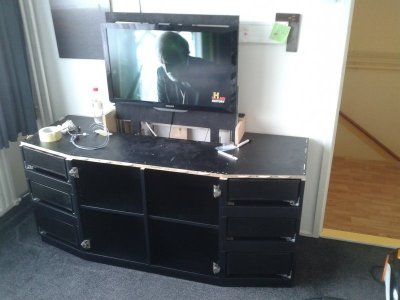

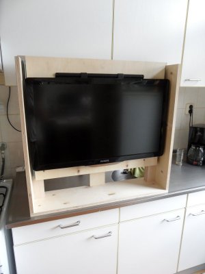

Het casco van de lift met de tv er al in, elektra moet nog geplaatst worden (hier heb ik helaas geen foto van en even de kast naar voor halen is geen plezier :e) Uiteindelijk blijkt dat de motor voor de lift niet sterk genoeg is.... en dit ga ik niet meer veranderen. Hij hijst hem wel naar boven, hij moet alleen bovenaan even vast gehouden worden anders zakt hij weer naar beneden. Scheelt wel dat de lift meer boven staat dan beneden;). De lift wordt in werking gesteld door op de deksel te drukken.

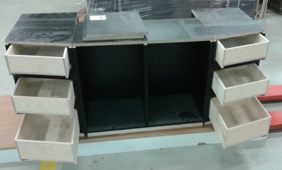

Toen ik het gevoel had dat de lift ging werken alvast begonnen met de bouw van het dressoir. De plinten zijn stroken van 50 hoog die onder het de kasten zijn geschroefd toen alle kasten gekoppeld zijn heb ik er een voorzetplint voor gemaakt.

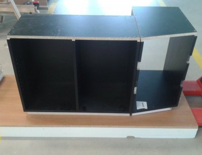

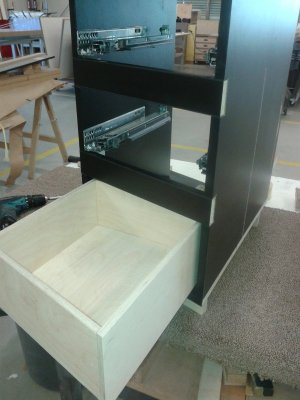

Kasten in elkaar gelameld en geschroefd. De laden delen hebben omdat ik daar een stekker doos geschroefd heb voor de tv etc. Bovendien, eens gekoppeld zijn ze weer haaks dankzij het het middelste kastje en topblad (wat er nog niet opligt).

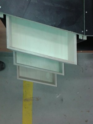

Jep de voorkant van de lade loopt schuin weg.

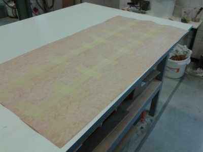

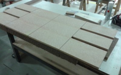

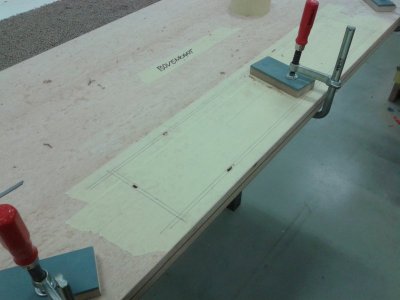

Toen de boel gefineerd, we hadden geen fineer lijmer dus ik heb de delen met plakband gekoppeld en onder de pers gedaan. Niet heel slim, er moest wel wat geschuurd worden om de afdrukken van het plakband eruit te halen. Een leermoment.

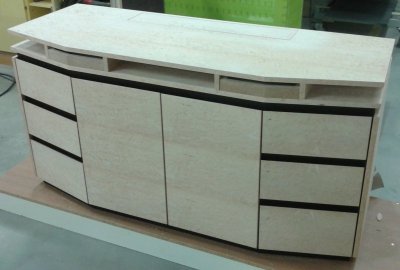

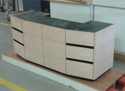

Eens alles afgekant, wat een redelijke klus was bij de laden ivm de schuine kanten, was het een en ander gemonteerd en het was al een redelijk dressoir te noemen al zeg ik het zelf.

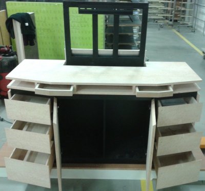

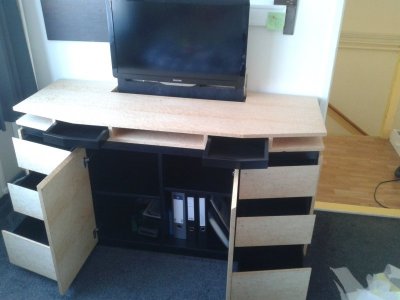

Toen het blad gemaakt en deze erop gelegd. Hierbij zat een ontwerpfoutje. In eerste instantie zou de tussenmaat van het blad 100 worden echter toen ik dit zo had gemaakt en erop had gelegd was het geen porum om aan te zien en leken het blad en de kasten 2 aparte delen. Dus de tussenmaat van het blad teruggebracht naar 60 hoog. De laden/bakjes die in het blad zouden komen zou ik nu niet met blum geleiders (push to open) maken maar gewone bakjes die over het onderblad schuiven. Aan de voorkant zijn deze bakjes 42 hoog zodat ik nog met mijn vingers ertussen kan om ze naar voren te trekken. Aan de achterkant zijn ze 59 hoog zodat ze er niet uitkieperen als ik ze opentrek en gaan 'hangen'
Hier is het blad nog 100 hoog, zoals je ziet kloppen de verhoudingen niet.

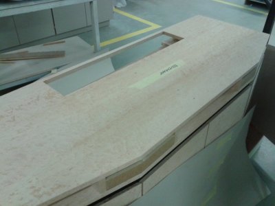

In het bovenste blad moest een uitsparing komen voor de lift. Op de CNC hebben we niet een frees die zo smal en ook zo lang was om het in een keer te frezen. Dus deze afgetekend, met de deco uitgezaagd en toen netjes recht gefreesd en gezaagd. Vervolgens de binnenkant en buitenkant van de klep afgeplakt. De klep loopt nu met structuur door en is rondom 2mm smaller dan de uitsparing.

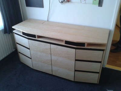

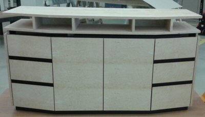

Het complete geheel;
Nu is het tijd om alles uit elkaar te halen en af te werken. Om de plakband strepen eruit te halen is alles eerst met de langeband schuurmachine. Dit is zeer zeker geen fijn gevoel als je weet dat het fineer maar 0,7 dik is, gelukkig nergens door heengegaan en het zweet is in het doucheputje weggespoeld. Daarna nog met een schijfschuurmachine tot 220 opgeschuurd. Gedurende het bouwproces twijfelde ik eraan of het esdoorn niet te druk zou zijn dus had ik nog wat geexperimenteerd met restanten beits die er stonden, dit zonder resultaat. De blanke variant bleef het beste. Het is afgewerkt met een matte Osmo olie. Alle laden en bakjes zijn zwart gespoten.

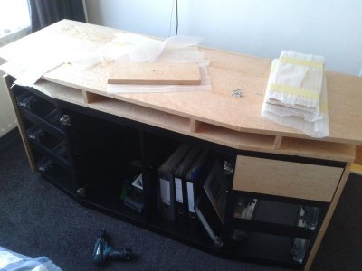

Thuis had ik de kasten al opgebouwd, het fineer moest nog afgewerkt worden.
Afmonteren!
Af!
De ruimte tussen de twee bakjes is trouwens voor een mediaspeler oid. Ik heb echter laatst alleen een Playstation 3 (GTAV komt morgen uit!) gekocht (en die past er niet tussen omdat cd input aan de bovenkant zit en niet aan de voorkant waar ik wel vanuit ging). De ps3 staat in de kast, ik ga er nog een zelfde zwarte stijl bakje tussen maken om het gat op te vullen.
