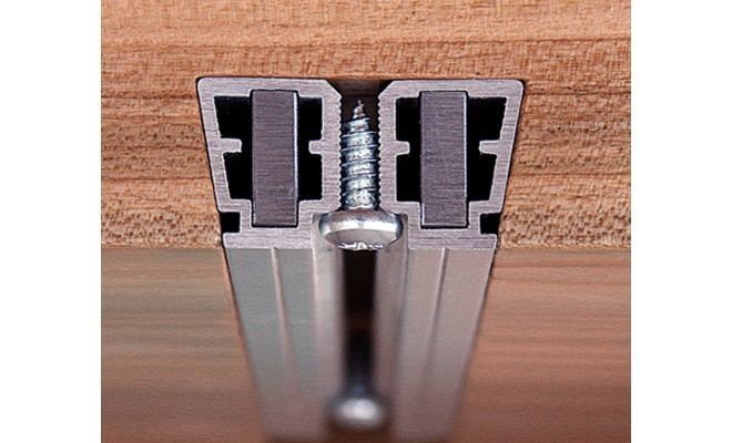

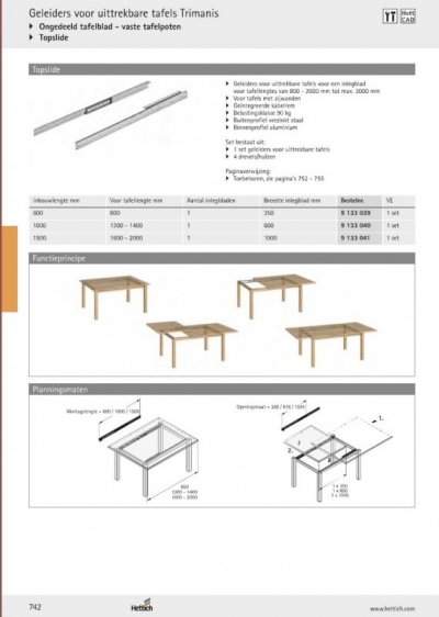

Van een klant kreeg ik de vraag of ik ook een uitrekbare tafel kon maken, en dan het liefst dat hij er een blad tussenuit kan halen voor variabele lengte.
Ik wist dat er geleider-systemen voor waren en dus - met mijn grote mond - geroepen dat ik dat wel "even" voor hem zou uitzoeken. Nou, dat viel even tegen. Bij Häfele kom ik niet verder dan een systeem dat aan de uiteinden van de tafel geplaatst kan worden. Als alternatief prima, maar mega duur (ik heb dan 2 stuks nodig...).
Even verder gaan zoeken op het web ... en daar kwam ik geweldig mooi PDF bestand tegen van Hettich Trimanis systemen. Die term was ik hier op het forum ook al eens tegengekomen in een heel oude post. E.e.a. uitgezocht voor de klant en al snel bedachten we dat de versie Trimanis Top Slide het beste past bij de wensen.
Maarrrrrr ... nu blijkt dat Hettich deze systemen helemaal niet meer maakt. Dus een berg zoekwerk voor Jan met de korte achternaam gedaan ... Zelf een systeem maken is geen optie, dat wordt budget-technisch te lastig.
Wie kent / wie weet een leverancier die dergelijke systemen nog wél maakt / levert ???

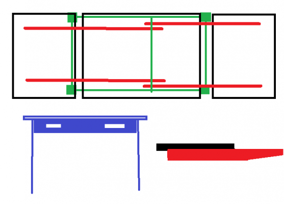

Moet het met een stalen uitschuifsysteem zijn of mogen het houten geleiders zijn?
Mijn opa had vroeger een uitschuifbare tafel. Het middenblad zat er vast op.
Aan de 2 zijtafels zaten latten die iets taps toeliepen aan de onderkant. Die werden in gaten in de zijkant van het frame gestoken; in het midden zat een extra balk (met ook die gaten) waardoor die latten niet omhoog/omlaag konden. De gaten in de zijkanten waren precies zo groot (in de hoogte) als de lat op dat punt hoog was, zodat de bladen niet konden gaan hangen. De uiteinden waren iets taps om ze er makkelijker in te kunnen steken. De 2 zijtafels zaten dus los van de tafel op het moment dat deze niet werden gebruikt.
Zie onderstaand, ff snel in Paint een schets gemaakt.
Zwart zijn de bladen. Groen het frame; alleen heb ik dat te groot/lang getekend tov het middenblad. Dat blad moet er dus helemaal overheen vallen in de lengte.
Rood zijn de latten die in het frame steken en de zijbladen ondersteunen; die zitten dus vanaf onder vastgeschroefd aan de zijbladen en schuiven onder het middenblad door.
Blauw is het aanzicht van de kopse kant van het frame, met de gaten waar de latten ingeschoven konden worden.
Met wat creativiteit is het waarschjnlijk ook zo te ontwerpen dat beide zijtafels tegen elkaar geschoven kunnen worden, of uitgetrokken om er een tussenblad tussen te leggen.

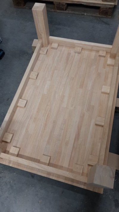

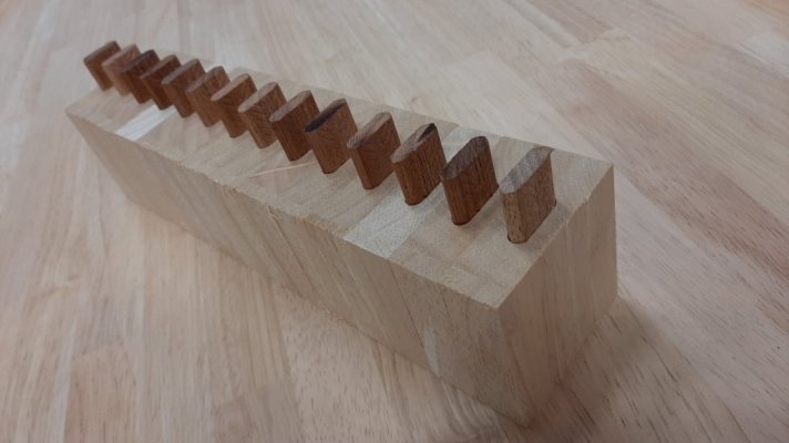

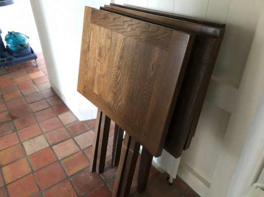

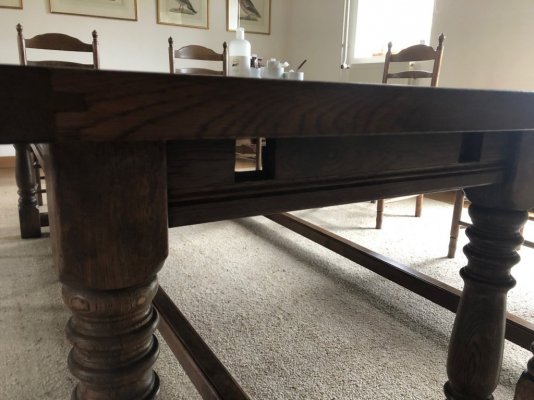

Hier nog ff de foto's van de tafel bij ons op kantoor. De zijbladen worden in de gaten in de kop van de tafel geschoven en steunen doordat de latten tegen de onderkant van het blad aan rusten.

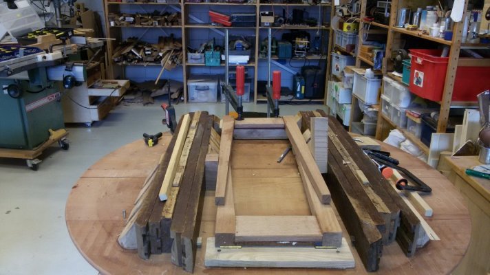

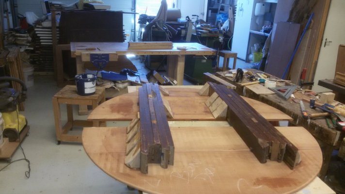

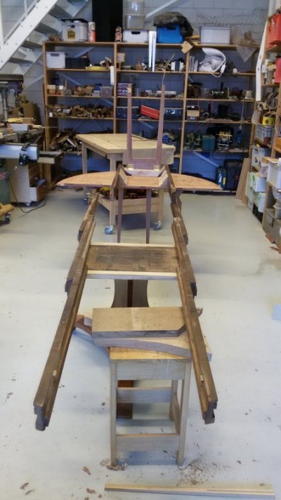

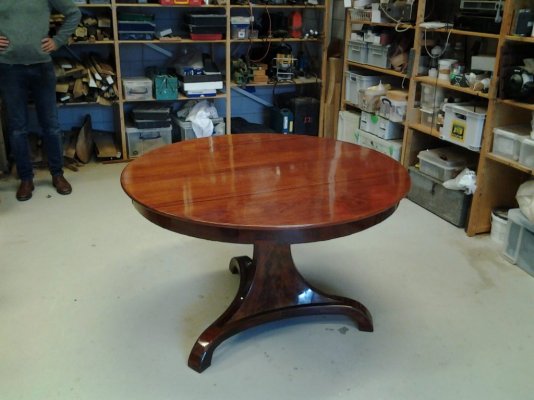

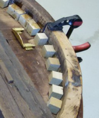

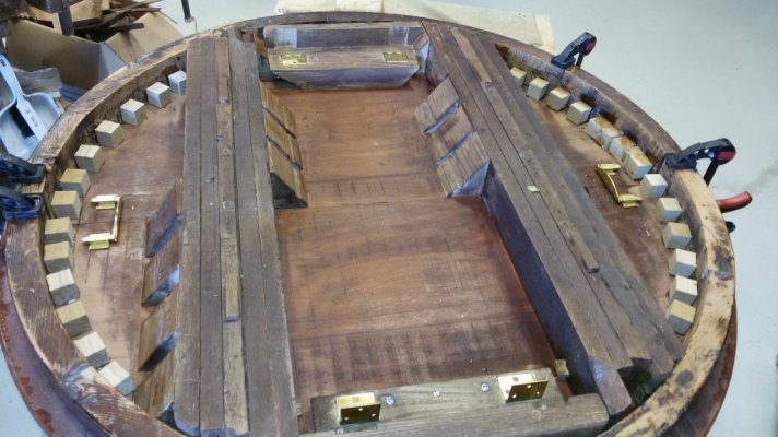

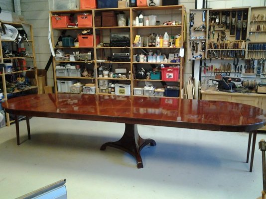

De uitschuifbare delen heten coulissen. Houten coulissen hebben een zwaluwstaart profiel en een gleuf met een stop zodat ze niet te ver uitgetrokken kunnen worden.
    74,3 KB · Weergaven: 65
    102,2 KB · Weergaven: 56
    145 KB · Weergaven: 48
    109,3 KB · Weergaven: 46
    133 KB · Weergaven: 48
    127,3 KB · Weergaven: 51
