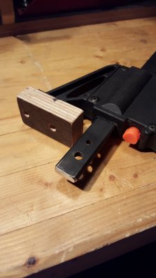

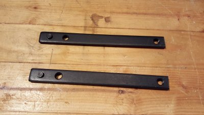

Eindelijk is mijn project klaar.
Wat heb ik gemaakt?

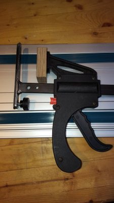

Lijmklemmen om de geleiderail (Makita festool etc) vast te klemmen op het werkstuk.
En omdat kopen te duur was heb ik ze zelf gemaakt.
Benodigdheden:
2 lijmklemmen van de action a 4 euro
2 geleiderail verbinders van triton (past op alles want alles is hetzelfde)
2 schroefjes
2 blokjes hout
Lijmklem eindstuk eraf en blokje hout op de klem geschroeft.

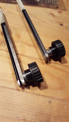

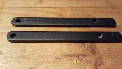

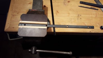

Railverbinder op maat zagen.(uit 1 verbinder haal je 2 stuks.)
Schroefdraad (m5) zit er al in.
de dunne klemstrip ook op maat gemaakt
En de boel aan elkaar gebakken met Tig lasapparaat.
Werkt perfect kost ongeveer 19 euro,
En voordeel is dat ze in elke m8 T track passen.
dus ook in de kolomboortafel en de freestafel.
Handig om wat vast te zetten een eindstop bijvoorbeeld.

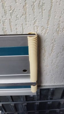

Oja nog even dit.
Die stofzuigerslang bleef elke keer achter de rails haken.
Dus...

ik wou persee eenhandklemmen.
en voor het vasthouden van de rails klemmen deze meer dan genoeg.
en ik en voor totaal €23 zou ik 4 klemmen kunnen maken.
Dit klemt veel sneller dan draaiklemmen.
En voordeel is dat ik deze vast kan zetten in de rail mbh de schroef.
dan schuiven ze niet en vallen er niet uit als je de rails oppakt.
