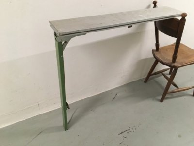

Beste, ik heb wel een tafelverlenging voor je, heb je daar wat aan? Is 1m lang en 20cm breed.
