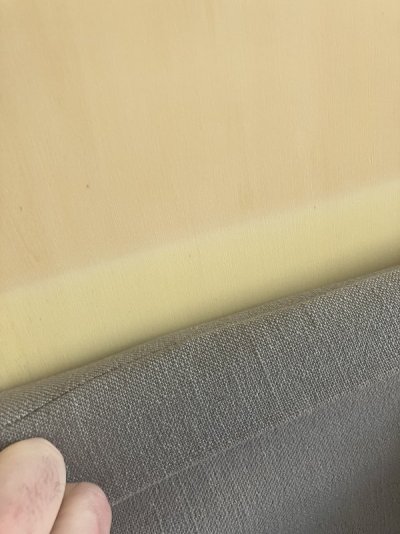

Hoi,
Ik heb enkele jaren geleden een geïsoleerde wand afgewerkt met populier multiplex. Deze werd afgewerkt met Osmo hardwax.
Op de wand hangt een lijst en er staat een bed tegen. Op de plaatsen waar het hout bedekt is, is er inmiddels een extreme verkleuring waar te nemen. Het is mijns inziens sterker dan enkel de verkleuring door het licht. De plaatsen die bedekt zijn slaan bijna fluo-geel uit.
Heeft iemand een idee wat dit veroorzaakt (uitwasemen van de hardwax?)? En of dit nog omkeerbaar is door schuren of een andere oplossing?
Bedankt voor de tips!

Meestal verkleurd alles onder invloed van zonlicht alleen Meestal valt het niet op.
Verduurzaming ( verf, beits of lak ) probeert dat proces te vertragen ( tegengaan lukt niet ).
Daarom word meestal ook altijd geadviseerd om alles met hetzelfde materiaal te behandelen ivm verkleuring.
Wat niet behandeld is verkleurd sneller.

Donkervergeling kan optreden bij bepaalde lakken, weet niet of dat ook bij hardwax kan gebeuren. Wellicht iets om verder te onderzoeken.

Hier het antwoord van Osmo:
Hi Axel,
Ja dat is niet vreemd want de verf witpigmenten verkleuren altijd door gebrek aan Uv en kleuren in de regel ook wel weer terug als je het onbedekt laat! De diepere delen heeft meer wit pigment en zal minder verkleuren vandaar het verschil.

Ik heb hetzelfde effect met een vinyl vloerbedekking. Afgedekte delen worden licht geelachtig, maar dit verdwijnt als ik ze open laat. Misschien werkt dit hetzelfde met de was. Tijd kan het leren.
