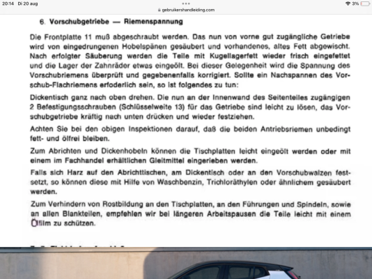

Als ik het me goed herinner zit dat hele aandrijfblok met 2 bouten door de behuizing vast. Die hoor je eigenlijk ook even los te draaien bij het monteren van een nieuwe riem. En dus niet met een schroevendraaier de riem er op wrikken. Kijk even of die bouten nog wel goed vast zitten.

Inderdaad goed geheugen heb de 2 bouten aan de binnenkant los gedraaid dit geeft ook enige stel ruimte kan hem ney een beetje strakker leggen en icm met v belt spray doet hij het weer ff. Heb voor de zekerheid 2 nieuwe riemen besteld. Iedereen bedankt voor de input.
