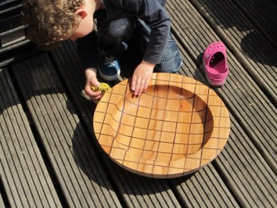

Het blok op de 1e foto is weer verzaagd tot stroken van 40mm , hiertussen zijn weer 4 mm dikke notenhouten strips geplakt
schroefplaat goed centreren en vastzetten
Het hele blok in de draaibank en draaien maar !!!
Buitenkant bijna klaar..
Hier een begin met de binnenzijde...De randen maakt in weer "a la de Houtdraaierij"....of te wel iets naar binnen aflopend....Bedankt voor dit briljante idee...
Morgen gaan we weer verder....

Wederom netjes. Waarmee lijm je die tweede rits 4mm strookjes op het kopse(?) hout? En hoe houd je nu rekening met het werken ervan. Of is dit verwaarloosbaar aan gezien het een ronde holle schaal wordt?

@Renault : Langshout lijmen op kopshout is inderdaad niet de meest ideale optie maar in deze vorm zie ik daar geen grote problemen in. Alles gewoon gelijmd met witte houtlijm..
Net de 1e laag olie aangebracht!!!

Gisteren was ik bezig met de schaal. Mijn jongste aanwinst kwam langs en wilde graag helpen. Nou, dat kan !! Hij heeft de schaal mooi afgenomen met een vochtige doek...alles laten drogen en toen geschuurd met korrel 220....Ape-glad !! Kijk, zo gaat het productietempo weer omhoog !!!
