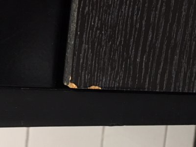

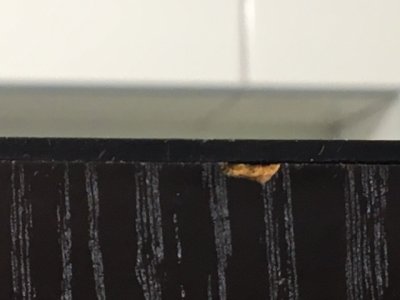

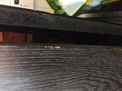

Heeft er iemand advies/tips hoe ik deze gelamineerde spaanplaat kan repareren/bijwerken ?
Het is weliswaar een 30 jaar oude (gok)kast maar een zwarte Edding stift vind ik net iets te kort door de bocht :eek:

Bedankt voor de reacties... harde was besteld, die "smelt" je er in, tot zover begrijp ik het maar hoe doe je de afwerking, met een scherpe beitel oid ? Schuren lijkt me nl geen optie omdat je de HPL er omheen niet wil beschadigen, bekrassen.

Klopt, scherpe beitel, schraapstaal of lakschaafje. Wat ook werkt is een blokje hout wat een beetje hard is.
