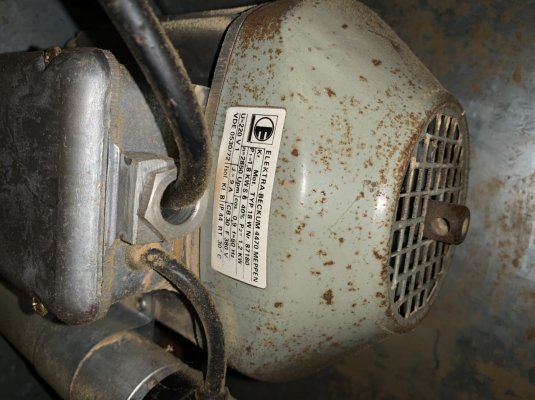

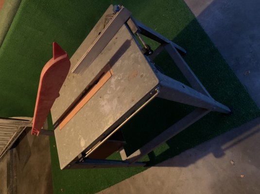

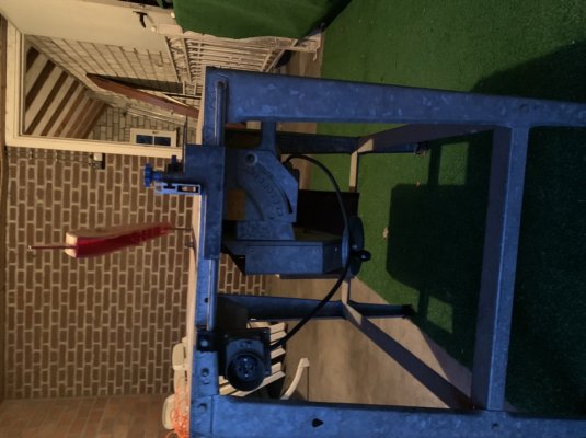

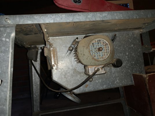

ik heb van mijn schoonvader een elektra beckum tafelzaag gekregen welke hij in een grijs verleden heeft gekocht en een paar jaar bedrijfsmatig heeft gebruikt. Daarna is dat ding op zolder verdwenen en er deze week pas vanaf gekomen, hij heeft hem aan mij gegeven. Ik heb nul ervaring met zaagtafels maar ben net gestart met een grote verbouwing, waar deze wel van pas kan komen. Het is mij echter niet duidelijk wat ik nu in handen heb, en ik zou er graag wat meer over weten.
om te beginnen weet ik niet welk type het is. Als ik google zie ik van alles wat er op lijkt, maar ik kan niet met zekerheid een type noemen. Kan iemand aan de hand van de foto’s hier een uitspraak over doen?

Dat is de voorloper van de HS 315, later TKS 315 en TKHS 315. Model komt uit de jaren '80.
Het is eigenlijk een goedkope hobby bouwzaag. Je kan er gewoon mee zagen. Het ligt aan je skills wat er mee kan maken. Verwacht er geen wonderen van.
