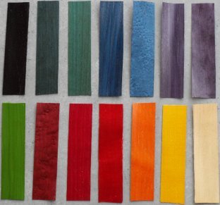

Mijn vraag gaat over gekleurde fineer.
Ik gebruik vrijwel uitsluitend gekleurde fineer voor het verfraaien van het onderste gedeelte van een snooker keu. Foto kan je zien in een andere post van mij.
Nu is mijn vraag waar jullie dit kopen. Ik heb de meeste kleuren kunnen vinden in Kortrijk bij Lagae maar ik kreeg een tijd geleden te horen dat dit moeilijker vindbaar wordt door de strengere regels bij de aanmaak. Dit zou met nogal slechte producten gebeuren.
Zij hebben ook een aantal kleuren die ik zocht niet in voorraad.
Ik heb er nu nog wel een aantal kunnen vinden via nternet bij Original Marquetry UK. Zij hebben ook wel veel in de aanbieding.
Ik heb ook al van sommige mensen vernomen dat het zelf inkleuren ook wel kan.
Dus graag jullie mening en tips.
Daniel
Foto van de kleuren die ik nu bezit

Veneersupplies, ook bekend van joewoodworker, hadden het altijd, maar zie het niet meer op hun site. Dyed Veneers heeft nog wel het nodige. Interessant om uit te zoeken hoe je het zelf kunt kleuren, met enigszins consistente resultaten.

Esdoorn laat zich goed inkleuren met ecoline. Ik heb nog nooit geprobeerd om het zo egaal mogelijk te houden ( eerder op zoek naar "vlammen") maar dat moet niet zo'n probleem zijn. En ecoline heb je in de gekste kleuren.
