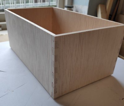

Over de kerstvakantie heb ik me lekker op een nieuw werkstukje kunnen storten. De keuze is uiteindelijk gevallen op een doosje, waar mijn vriendin wat haak spulletjes in wil bewaren. Graag had ik het van mooi massief hout gemaakt, maar om dat te vlakken en op dikte te krijgen heb ik nog niet helemaal de juiste vaardigheden of apparatuur. Daarom is de keuze gevallen op een gefineerd doosje. De basis is van timmerpaneel, met tandverbinding op de hoeken en de bodem ligt in een groef. Om het licht te houden zijn de zijkanten 5.5 mm timmerpaneel. De bodem is 12mm, zodat ik die mooi kon afschuinen. De doos is gefineerd met mahonie sipo fineer, welke 1 maal gebeitst is (rood, vond m’n meisje het mooist) en daarna nog gelakt.

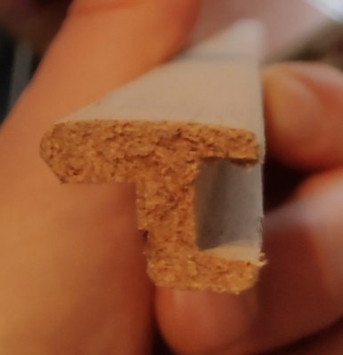

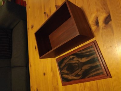

Het deksel is gemaakt als een paneeltje in een lijst. De lijst komt uit een meranti lat, welke ik eerst met de hand verzaagd heb tot de juiste breedte (daar ben ik best trots op) en daarna in een profiel gefreesd heb op de freestafel. Het paneel is gefineerd met coromandel. Ik had twee stroken besteld om dat te kunnen spiegelen. Dat is aardig gelukt, maar achteraf had ik toch vier stroken moeten bestellen, zodat boven en onder ook hetzelfde waren geweest. Het meranti heb ik twee maal gebeitst om de kleur met het mahonie overeen te laten komen. Daarna ook het volledige deksel nog gelakt.

Foto 1: de basis van de doos in timmerpaneel.
Foto 2: Meranti latje dunner zagen. (Heet dit schulpen?)
Foto 3: Zoals het profiel geworden is.

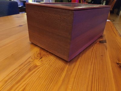

Foto 4: Doos dicht

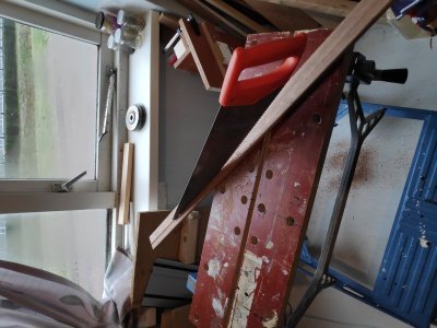

Foto 5: Doos open

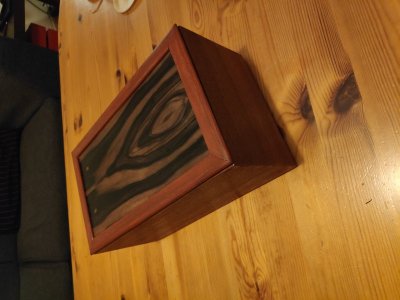

Foto 6: Zijaanzicht doos

Met de nerf mee zagen heet inderdaad schulpen. Daar heb je een andere tand voor nodig dan afkorten.

Deksel is heel mooi met dat patroon!

@SunRayes: Dat profiel heb ik inderdaad zelf gemaakt. Met behulp van een vingerfrees, 3mm kwartrond frees en een 45graden freesje:)
