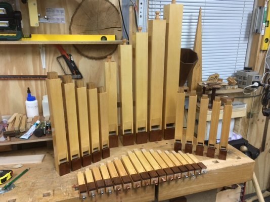

Ik zie toch wel veel hout in de orgelkast.
Die orgelbouwers hebben op meerdere terreinen een fabuleuze kennis nodig.
prachtig om te zien
dank voor het posten,

Toen ik eind jaren 60 op de ambachtsschool zat was er een leerling die uit een familie van orgelbouwers kwam. De leraar liet hem in de meubelmakersopleiding houten orgelpijpen bouwen. Dus zeker een thema waar hout een rol bij speelt!

De metalen pijpen zijn van orgelmetaal en om die te maken heb je hout nodig.
Er zijn trouwens volop houten pijpen in diverse orgels.

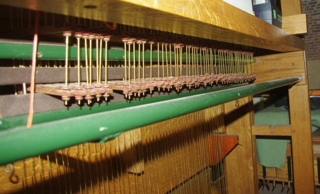

Daar kan je in de kelder ook heel goed de techniek die in een orgel zit zien.

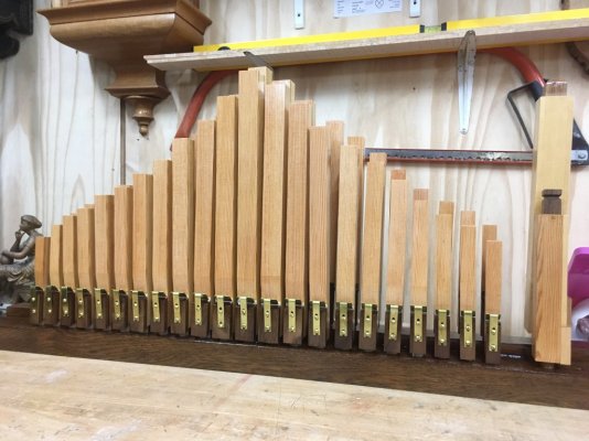

violen worden zo genoemd vanwege het strijkende geluid.
Het zijn open pijpen met een frein (ook wel Gavioli baard genoemd) direct voor de uitblaas opening geplaatst. Dit zijn de messing plaatjes.
Er staan 2 rijen in het orgel, de voorste rij een fractie hoger gestemd dan de achterste om zweving in de toon te krijgen.
