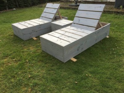

Ik heb op mijn 2 ligbedden (douglas steigerhout) gewoon woca-olie gebruikt, met een grijze tint.
Als ik eraan denk dan zal ik eens een foto plaatsen.
graag want mijn vrouw vind dat rode / oranje van douglas niet zo fraai. ik weet dat het wel wat gaat verkleuren naar grijs, maar misschien kan ik dat proces beter wat versnellen...
dus als je een foto kan posten graag!
