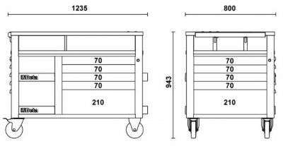

Nu zal ik regelmatig mijn spullen in mijn eigen berging moeten zetten dus ik ben wel een beetje beperkt in de afmetingen en het zal ook mobiel moeten zijn. Ik was al aan het tekenen geslagen om een kleine Roubo werkbank te maken maar aangezien ik niet veel langer dan 130-140cm in lengte kan gaan (anders kan ik de draai in de gangen niet meer maken) en ik met de aanschaf van het hout en een bankschroef aan de voorkant (zo'n mooie van Benchcrafted) al aan een flink bedrag ga komen zijn andere oplossingen wellicht ook de moeite van het overwegen waard. De meest voor de hand liggende is een MFT/3 of een Walko maar ik heb toch wat twijfels over de stevigheid, zeker bij de MFT. Nu kan ik ook redelijk eenvoudig zelf iets mobiels maken op basis van een MFT blad (zoals een MFTC), maar ik kwam gisteren een fraaie mobiele werkbank tegen die eigenlijk veel van mijn wensen invult:
![beta-c28-2800-supertank-trolley-with-worktop-and-10-drawers-colour-red-tool-assortments-tank-[2].jpg beta-c28-2800-supertank-trolley-with-worktop-and-10-drawers-colour-red-tool-assortments-tank-[2].jpg](https://www.woodworking.nl/data/attachments/62/62442-df8dbd1c8661b131e417c770eca3bccc.jpg)
Het is een Beta C28 die eigenlijk bedoelt is voor werkzaamheden in garages maar die met het het 4cm dikke multiplex blad en de ruimte (135mm) die daar onder is vrijgelaten in mijn beleving ook prima te gebruiken is voor mijn combinatie van hand- en machine werk. De maten zijn met 123 bij 80 net niet te groot en het ding weegt zelf al 130kg dus zelfs op wielen (waarvan er 2 een rem hebben) moet het met de stevigheid wel goed zitten. Het maximale draagvermogen is 1200kg dus ook daar ga ik geen problemen mee krijgen....
Bijkomend voordeel is dat ik mijn gereedschap er gelijk in kan opbergen en de laden kan afsluiten als ik bijvoorbeeld even weg moet. En met een oog in de muur en een ketting aan de werkbank gaat niemand er zomaar met de hele werkbank vandoor. Het lijkt me redelijk ideaal dat ik alles in één keer kan verplaatsen en alleen mijn stofzuiger er nog los naast moet zetten.
Ik heb recent een "moxon vise" met een werkblad erachter gemaakt dus ik kan redelijk snel een goed werkende bankschroef bevestigen en de ruimte onder het blad biedt ook voldoende mogelijkheden om klemmogelijkheden toe te voegen. Ik heb ook nog een los MFT/3 werkblad staan wat met een ombouw met daarin wat T-tracks ook eenvoudig op het blad te leggen of te bevestigen is. En als ik behoefte zou hebben aan meer werkruimte is die ook snel op 2 schragen te zetten om zo mijn werkblad ruimte te verdubbelen.
Eigenlijk zie ik, behalve de prijs, vooral veel voordelen voor mijn gebruik...... maar ik ben eigenlijk wel benieuwd of jullie dat ook zo zien?
