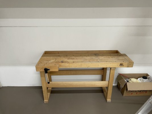

Hoi,
ik heb een gebruikte ANKE werkbank gekocht en wil graag tips om het blad weer in mooie staat terug te brengen. Het gaat met name om wat verfvlekken. Zijn er naast schuren andere tips of trucjes om deze kwijt te raken en ook niet onbelangrijk; wat smeer ik erop als bescherming. Het hout is beuken. Op de website lees ik dat ze gewaxd zijn.
Ik hoor graag van jullie.
Ben

Helaas schuren, op mijn werkbank gekookte lijnolie gebruikt , maakt het oppervlak wel iets gladder maar is te herhalen van tijd tot tijd.
11.595
3.033
Vaak is een schraapstaal genoeg. Hangt natuurlijk wel af van de vervuiling/beschadigingen. Wil je hem in nieuwstaat krijgen dan de schaaf zoals hierboven vermeld.
Als je de bank gekocht hebt om er veel mee te gaan werken zou ik het blad glad maken en ziet het er dan niet uit er een laagje mdf eroverheen doen.. Als dat weer aan vervanging toe is ben je snel klaar met een nieuwe plaat. Niet een elegante oplossing maar wel een snelle.

Ik ben vandaag lekker bezig geweest. Heb het 'ergste' eraf kunnen schuren en daarna ingesmeerd met wat lijnolie. Ziet er weer prima uit en inderdaad; er moet mee gewerkt kunnen worden!
De foto is van 'before', ben helaas vergeten een foto 'After' te maken. Bedankt voor jullie tips.

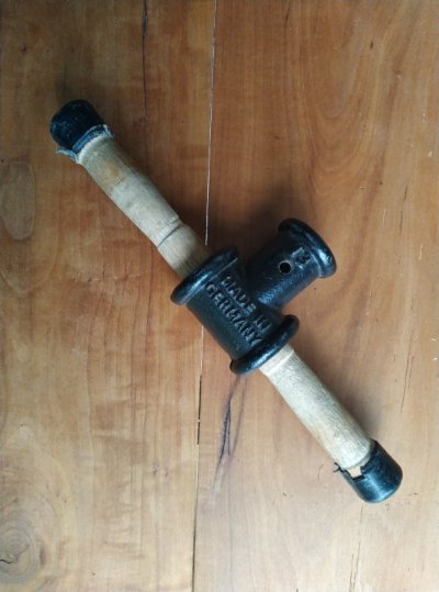

Ik ben nog op zoek naar zo'n zwart gietijzeren 'ding' waarmee de hendel vastzit aan de bankschroef. Ik mis deze aan de bankschrioef aan de rechter zijkant. Wie heeft er toevallig nog zo'n onderdeel liggen?

Almen aan zee
Heb je de rest van de bankschroef er wel aanzitten?
Dus dat gietijzeren deel vast onder de werkbank,
en de dikke as met schroefdraad die erin draait?
Ik kan van de week wel even kijken of ik nog zo'n 'ding' heb liggen op het werk (wie wat bewaart ;-)
Als ik heb is het geen Anke, maar als de diameter van de draai-as gelijk is moet dat ook passen lijkt me.
Dus: wat is de asdiameter?

Hoi Marcel, alvast bedankt. Ik ben helaas de hele week op reis en kan pas vrijdag of zaterdag even meten.
Het mechaniek is kompleet, spindel etc. Wat ik mis is het T-vormige gietijzeren deel wat over de as gaat en met een pen wordt vastgezet en de houten steel/handel (maar dat is zelf eenvoudig te maken). Het zal ergens tussen 12 en 15mm zijn.
