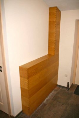

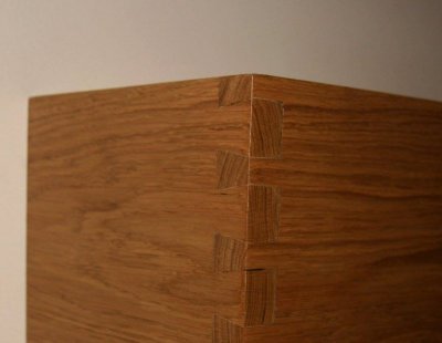

Heb de VS600 al een aantal jaren. Het is wel zo dat ik de Domino veel meer gebruik. Waar heb je tegenwoordig nog per se zwaluwstaarten voor nodig?
Heb er een koofje voor de verdeler van de vloerverwarming mee gemaakt.

Bedankt voor het delen van de foto’s
Dit is ook een oproep aan andere forum leden die de vs600 in gebruik hebben om nog wat foto’s te delen
