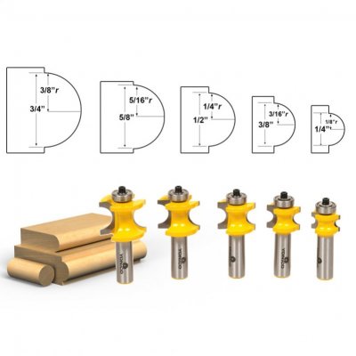

Die wat ik afrond doe ik met een kwart rond frees van ongeveer dezelfde straal als de helft van de dikte, dit op een freestafel. Het zou trouwens geweldig zijn moest er een merk frezen maken met de volledig ronding op, en misschien zelfs groefjes erin voor de lijm.
Ik gebruik wat ik heb, meestal eik of beuk voor de kleinere en den bij de grote XL maar enkel omdat ik die regelmatig op dennen constructies gebruik.
Eik lijkt iets beter omdat het poreus is en dus lijm vangt.
Ik gebruik de zogenaamde bullnose freesjes hier voor die trekken direct een halve cirkel, daarna even de randjes eraf op de maat die je wil en dan zijn ze klaar, deze bullnose heb je in alle maten.
