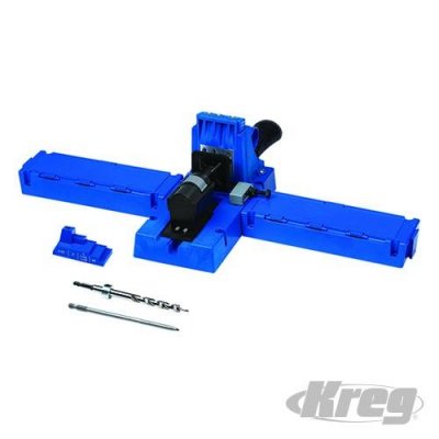

Timothy,
heb je ondertussen de UJK-jig al binnen?
Wat zijn je ervaringen ermee?
Ik moet nu beslissen tussen de UJK en de Kreg 5...

Ik ben ook wel nieuwschierig naar zijn bevindingen naar de UJK pocket hole jig. Kan er maar weinig over vinden. Zit ook te twijfelen tussen de kreg of die van UJK

Ik heb de UJK al een paar weken in gebruik, voor het geen ik er mee doe werkt het prima.
Maar het is wel niet te vergelijken met de Domino, vr het in elkaar zetten van meubels gebruik ik toch de domino, mooiere afwerking zonder die gaten natuurlijk.
Ik heb de UJK gekocht omdat de verkoper beweerde dat hij zeker zo goed is als de Kreg(en goedkoper) en dat de schroeven achteraf ook goedkoper zijn.
