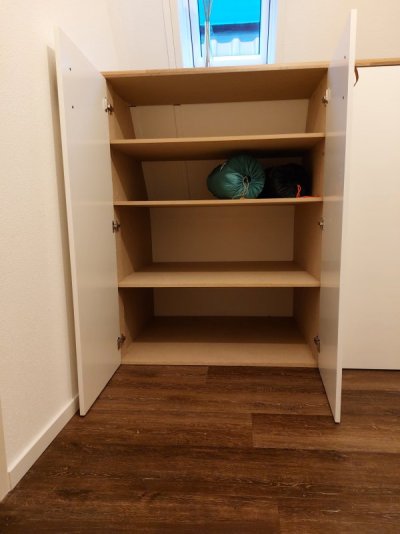

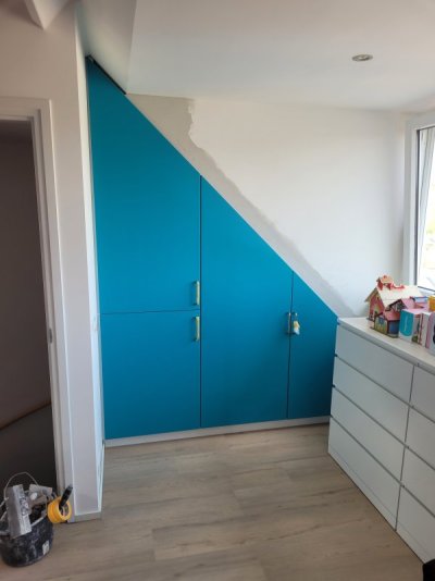

Ja! Alleen gaat de kast bij mij ook weer terug naar beneden... . Ziet er goed uit! Waarom voor MDF gekozen en niet voor meubelpaneel?
Het potje verf was goedkoper dan meubel paneel in kleur.
En mocht er wat fout gaan Mdf is zo gehaald.
De kans dat het meubel paneel zou splinteren bij het zagen en ik het weer zou moeten bij werken zag ik ook niet zitten.

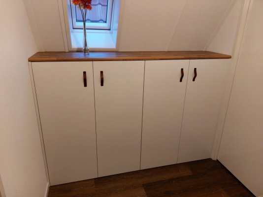

Ik heb ook uit kostenoverwegingen gekozen voor MDF. Ik heb een kast op onder het schuine dak gemaakt en alleen de deuren geschilderd (dat is namelijk niet mijn hobby:cool: ). Alleen het bovenblad is wat deftiger uitgevoerd :)
Voor de staanders heb ik 22mm mdf gebruikt, dit is mooi stabiel en stevig genoeg voor de deurtjes. de planken hebben een brede overspanning en hadden misschien iets dikker gemoeten. maar met een minder brede overspanning heb je daar echt geen last van.

Ik zou er wel voor kiezen om de kasten op een sokkel te zetten. Voordeel is dat je deze horizontaal kan stellen waarna dus al je kasten op dezelfde hoogte staan en je kan de deurtjes open doen zelfs wanneer de vloer niet helemaal recht is/blijft. Dat is bij de foto hierboven nog spannend.
Betreft een betonnen vloer, ik verwacht hier geen beweging meer in ;) ik hou er wel van dat de deurtjes tot aan de vloer doorlopen.
Als je een houten vloer hebt dan is een sokkel inderdaad wel aan te bevelen.
