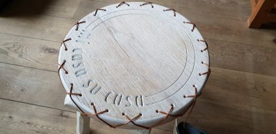

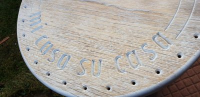

Aanvankelijk had ik een andere uitstraling als uitgangspunt in gedachten, de vraag die ik daarover gesteld heb, heb ik nog niet beantwoord gekregen, dus dat misschien eens voor een later project ?
Anyway, dit is wat het is geworden, niet veel foto's gemaakt door de opbouw van de Mancave

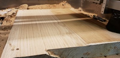

Stukje eiken, 68mm dik, na het vlakken op de CNC tafel is daar nog 60mm van over

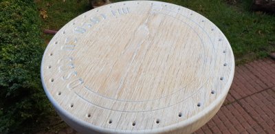

Vervolgens heb ik (sorry geen foto's) de tekst en de banen gefreesd en de gaten geboord
toen dit klaar was heb ik de cirkel uitgefreesd, dit alles op de CNC
De cirkel is 500mm groot

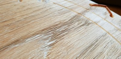

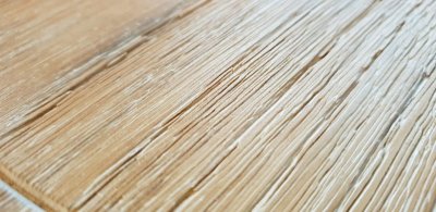

Vervolgens de bovenkant bewerkt met en staalborstel op de boormachine (die op de slijptol ging té hard)
Toen ik vond dat ik diep genoeg zat heb ik het schoongespoten met de luchtspuit en met witte verf gespoten (meer lagen en vooral in diverse richtingen/hoeken zodat de verf goed tussen de nerf neerslaat)
Dit na een paar uur geschuurd en een dag laten liggen, bij daglicht vond ik dat de witte verf nog iets prominenter aanwezig mocht zijn, dus nogmaals gespoten (meerdere lagen) en dit ook weer opgeschuurd
Daarna afgemaakt met spuitlak (boven/onder/rondom)
De leren veter had ik al eerder besteld en lag dus klaar om ingeweven te worden

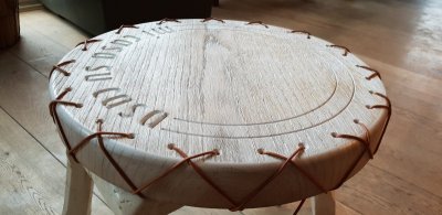

Nog een paar close ups
Mooi gemaakt Jeroen, zou ook mooi zijn als de bovenkant voor een krukje.
Toxiq
28 aug 2013
5.801
Flevoland
Je kan er inderdaad alle kanten mee op, kan hem ook aan de muur hangen
Maar in dit geval is het een tafeltje (blad)
Ik ben zelf erg tevreden met het resultaat, hopelijk moeders ook
