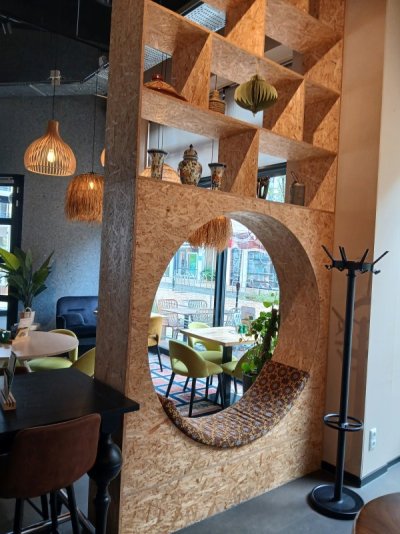

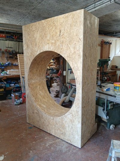

Om een nieuwe school in Deventer (Terrawijs, een "Groene School") op weg te helpen heb ik beloofd wat meubels te doneren.
Nu hadden ze een soort zitmuur gezien, gemaakt van OSB, en vroegen of ik dat ook kon maken.
Nu ben ik gaan kijken (Restaurant Kleurrijk in Nijverdal) en vraag me af: hoe krijg je OSB zo gebogen als hier de binnenkant van de cirkel?
Iemand hier een idee? Ik heb gevraagd naar de interieurbouwer maar die wist men daar niet meer.
Iemand hier wel eens OSB gebogen gebruikt? Zo dun mogelijk uiteraard, ik zie 9 mm als dunste plaat..... verhitten misschien?

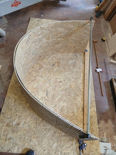

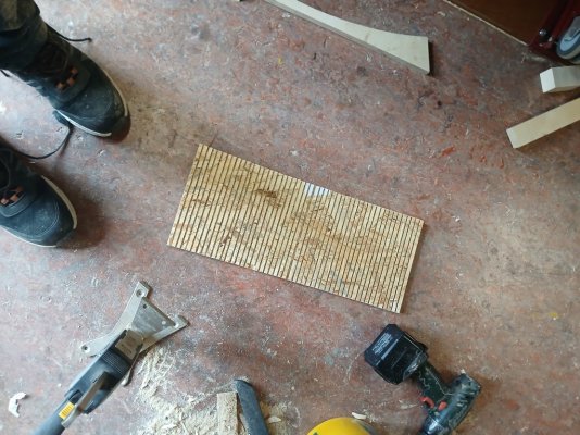

Kerf bending aan het proberen: 9mm osb op 10mm hart op hart ingezaagd tot half hout (4,5mm) ...het buigt, maar is nog redelijk star, tweede deel op iets meer diepte, ook iets soepeler maar blijftvredelijk star... nu vóórbuigen.... ben benieuwd

Kerf bending aan het proberen: 9mm osb op 10mm hart op hart ingezaagd tot half hout (4,5mm) ...het buigt, maar is nog redelijk star, tweede deel op iets meer diepte, ook iets soepeler maar blijft redelijk star... nu vóórbuigen.... ben benieuwd
Bij multiplex is het makkelijker/eenvoudiger; dan zorg je dat je één laag overhoudt aan de zichtkant. Misschien is daaruit de conclusie te trekken dat je bij OSB in elk geval flink over de helft van het materiaal moet inzagen?
Nog een tip, dwz iets wat ik gezien heb: de buitenkant van de boog na het vormen dichtsmeren met vezelversterkte plamuur of opgedikte epoxy zorgt voor meet sterkte en stabiliteit. Ik vermoed dat het zelfs nog beter werkt als je dat doet met het object op een voorgevormde mal.
