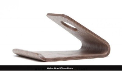

Gebogen/geplooide walnoot staander

Ziet er uit als gelaagd, wellicht icm stomen, al weet ik niet hoe goed/slecht walnoot zich laat stomen

Is idd gelamineerd van (blijkbaar) walnoot fineer. Dus meerde lagen fineer in een mal verlijmen!

Dit is waarschijnlijk door stomen bereikt aangezien de korte rondingen. Het is uitzonderlijk moeilijk om dit in een mal en tegenmal te lijmen zonder dat de lijm door het fineer gaat van 0,7 MM ... Hoe ga je dat opzuiveren zonder door te schuren van het fineer anders? Gaat moeilijk worden denk ik. Korte rondingen zijn altijd heel moeilijk om te lamineren.
Groeten.
