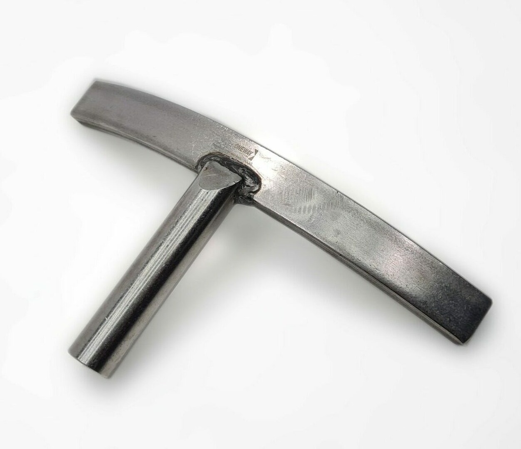

Mijn gebogen beitelsteun is bruikbaar aan beide kanten van de schaal, is immers in het midden op de 1’” opname gelast. Als de wanddikte niet erg groot is verschilt de straal ook niet zo veel.
John1969
10 jul 2023
2.004
1.307
‘s-Hertogenbosch
Deze is mijn inziens met name geschikt voor de buitenkant… dit ivm de staande as welke er aan één kant tegenaan gelast is. De andere kant is de kant van je te draaien oppervlak…
Ook zou de voor de binnenkant geschikte schuins weg moeten lopen naar de as ivm de diameter die je wil maken…
Die van Sorby zijn idd gespiegeld ivm het boorgat wat aan de onderkant zit.
Zou dit doorlopen heb je aan de bovenkant een putje waardoor je beitel springt als hij hier voorbij komt….
Dit is mijn zienswijze, zoals ik denk dat het is…
Waarderingen: kire
5.132
1.465
Of je eentje wil met de as in het midden, dan wel rechts hangt ook af van de diameter die je wil draaien. Als de as in het midden zit, is de kans groot dat de banjo onder het werkstuk komt te zitten, wat de maximale diameter beperkt. Ik heb er verschillende zelf gemaakt, maar gebruik ze zelden. Het liefst werk ik met de rechte beitelsteun, ook voor de binnenkant. Maar dat is uiteraard persoonlijke smaak.
