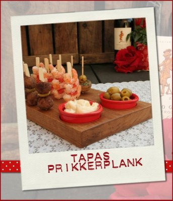

ik ben deze planken aan het maken.maar wat is de makkelijkste manier om de gaten voor de schaaltjes te maken.de gaten moeten niet door maar halverwege stoppen.

Over welke diameters spreken we hier en welk materiaal heb je zo ter beschikking om het eventueel uit te voeren?

Met de gatenzaag door een stuk plaatmateriaal heen zagen. Dat mooi glad schuren en eventueel versterken met CA lijm (mdf). Dat kun je vervolgens als mal gebruiken om met de bovenfrees en een kopieerring of frees met bovenlager een perfecte cirkel te frezen tot de gewenste diepte.
