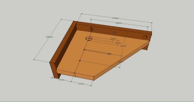

In de slaapkamer hebben we een op maat gebouwde inbouwkast. Echter staan de legplanken veels te veel uit elkaar en hebben we veel te veel hangruimte en veels te weinig legplanken.
Hierdoor had ik het idee om nog een aantal extra planken te maken.
Deze zou ik graag op willen hangen met een VB35M verbinding (deze zit ook in de reeds bestaande planken).
Dit betekend dus dat ik vanuit iedere hoek van de plank op 37mm uit de lengtekant en 9mm uit de breedte kant een gat moet boren van 14mm diep met een 20mm boor/frees.
Nu lijkt mij het handigste dat ik hiervoor een bovenfrees aanschaf aangezien ik hier iig mee kan zorgen dat ik niet dieper dan 14mm boor.
Ik kan alleen niet uit vinden hoe ik zo'n bovenfrees dan goed kan positioneren dat hij precies op 37mm/9mm uit de hoek boord?
Een andere oplossing zou zijn om een Hettich DrillJig VB aan te schaffen. Maar waar ik met de bovenfrees nog veel plezier kan hebben in andere projecten, zie ik de Hettich al snel in een kast belanden (En dan is 250 euro toch best veel geld).
Heeft iemand hier nog tips voor?
Andere oplossingen zijn ook welkom.
