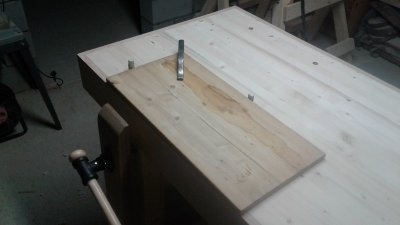

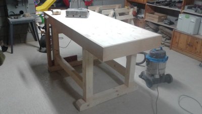

Mijn eerste werkbank is zo goed als klaar. Het was een hele leerschool en er kwam soms meer oplapwerk bij kijken dan iets anders. Nu zou ik nog enkele gaten willen hebben om bench dogs in te steken maar ik kom er niet aan uit waar ik ze wil en hoeveel.
Bestaan hier richtlijnen over of hebben jullie tips? Alvast bedankt!

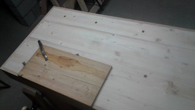

Ik ben uitgekomen bij enkele artikels van Chris Schwarz...hij refereert naar oude tekeningen van de Roubo werkbank.
Voorlopig ziet het er zo uit...misschien dat ik later merk dat ik meer gaten en/of op een andere plaats wil. Dat zal ik nog wat moeten ondervinden...

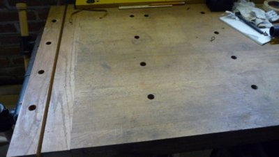

Let op dat je voor de benchdogs de 19 mm slangenboor gebruikt die op de site van Baptist erbij wordt vermeld.
Ook de klemschroeven zijn geschikt voor 19 mm.
Er is een keer iemand geweest die 20 mm had voorgeboord maar dat is voor de parv dogs, ook van Veritas.
Ik heb indertijd gewoon wat rechte lijnen uitgezet en vaste punten, wel gelijk over de hele breedte en lengte gedaan.
Daarna op de hand geboord met een blokhaak ernaast zodat ik wel goed zicht had of ik haaks op de tafel bleef boren.
Ik heb toen ook een setje klemschroeven van Veritas erbij besteld, wel zo makkelijk als je 'ns wat tussenliggende maten hebt.
Laat die trouwens niet altijd in vochtige ruimtes liggen, daar worden ze niet mooier van.

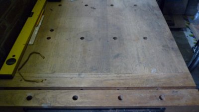

Hier een paar foto's
