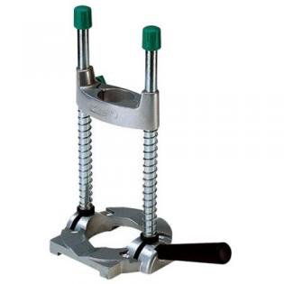

Alvast bedankt voor de tip. Had zo een boor ook al in gedachte, maar ik vermoed dat ik dan wel een boorstandaard moet aanschaffen om mooi recht en tot op een bepaalde diepte te boren?

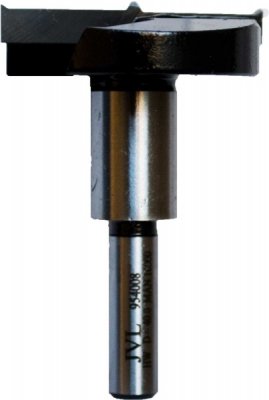

13.263
3.949
De meeste scharniergatboren hebben een as van 8 mm en passen dus in een bovenfrees. Wel de snelheid terugbrengen en de boor moet wel geschikt zijn voor een frees. Ze zijn gauw te lang. Breng je de snelheid niet terug verbranden ze snel.
